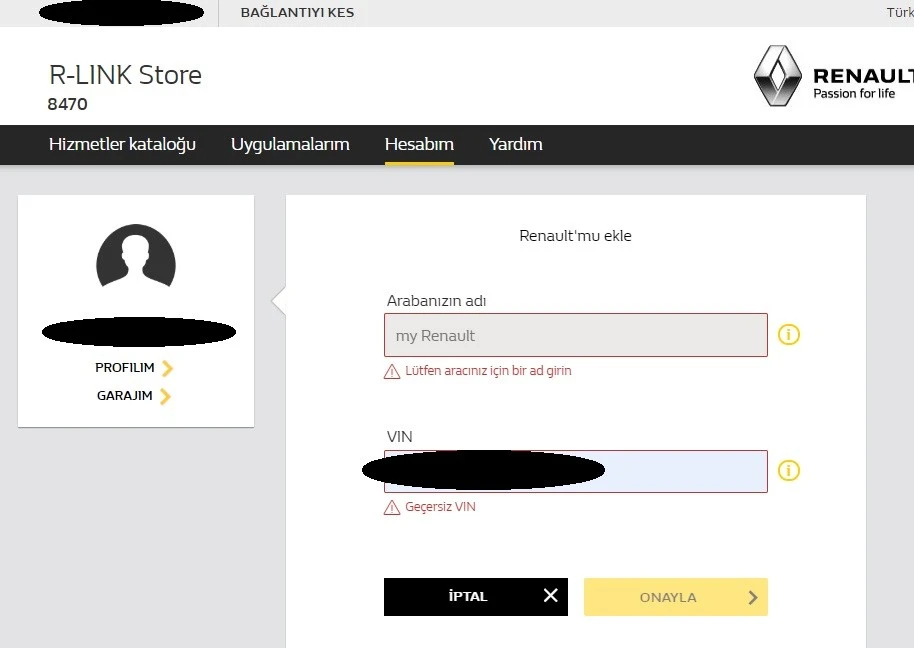

"Geçersiz VIN" hatası veriyor. Ne yaptım ettim kabul etmiyor. https://tr.rlinkstore.com/ dan bir şekilde hesap açtım. Ama Benim şase numaramı hiçbir şekilde kabul etmiyor site.
Servisi aradım Harita satın almanız gerekiyor dediler. Dediğim gibi arabaya USB (FAT32 16GB) bellek takıyorum gene hiçbir hareket yok.
1. sayfada verilen ilgili PATCH i yükledim değişen bir şey yolmadı. Harita yükleyen arkadaşlar daha önceden hiç satın almış mıydınız? Bende harita hiç yok. Güncellemeyi geçtim.

Şase numarasını doğru giriyorsunuz kabul ediyorum ama yine de emin olmak adına VF1 ile başlıyor ve 17 karakter değil mi?
Rlink store olayını bilmiyorum ama harita yükleyememe konusunda bir fikir verebilirim. Eğer sonradan bozulma falan değil de araç sıfır alındığında haritasız idiyse muhtemelen ddt4all uygulamasıyla RadNav bölümünde navigasyon enable yapılırsa harita özelliği gelecek ve ondan sonra patchli harita yüklemesi yapabileceksiniz diye düşünüyorum.
ddt4all ile Harita aktifleştirme nasıl yapılıyor? Daha detaylı bilgi verebilir misiniz? İnternetten pek bulamadım..

dtt4all öyle bişey değil.
Öncelikle 25k80 çipli bir ara bağlantı cihazına sahip olmanız ve DDT4ALL programını indirerek aracın ECU'suna bağlanmanız gerekiyor. Sonrasında @kemalu arkadaşın dediği gibi ilgili harita alanına erişip aktif etmek gerekiyor.
Bu konularda acemi iseniz ddt4all'a hiç bulaşmayınız. Etrafınızda yapan birini de bulursanız olur.
