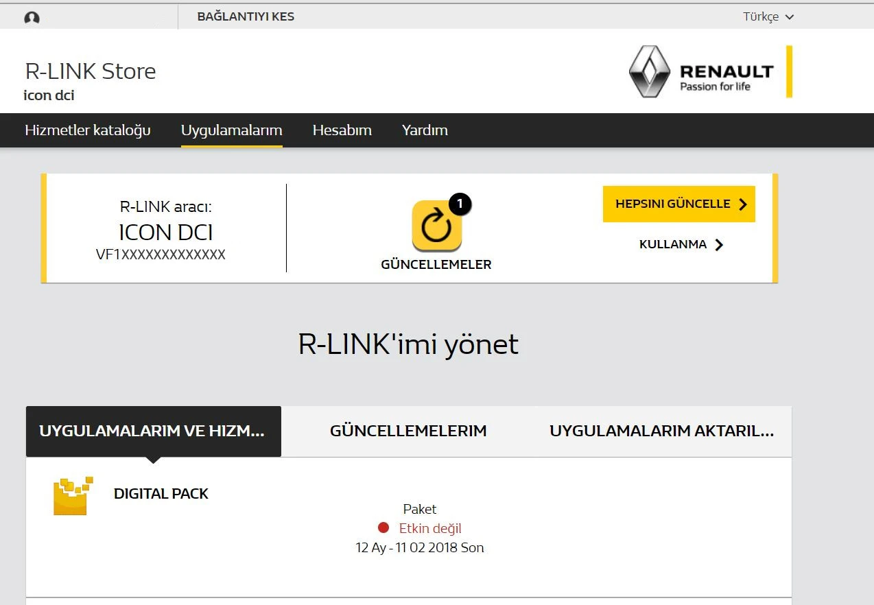

Her şeyi anladım da Rlink Şase tanımsız uyarısını anlamadım.
Aşağıdaki gibi Rlinkstore uygulamasına girerek şase tanımlamayı burada yapmayı denediniz mi?
Denediyseniz ve olmadıysa Ekran görüntüsü atabilir misiniz merak ettim.
"Geçersiz VIN" hatası veriyor. Ne yaptım ettim kabul etmiyor. Servisi aradım Harita satın almanız gerekiyor dediler. Dediğim gibi arabaya USB (FAT32 16GB) bellek takıyorum gene hiçbir hareket yok.
