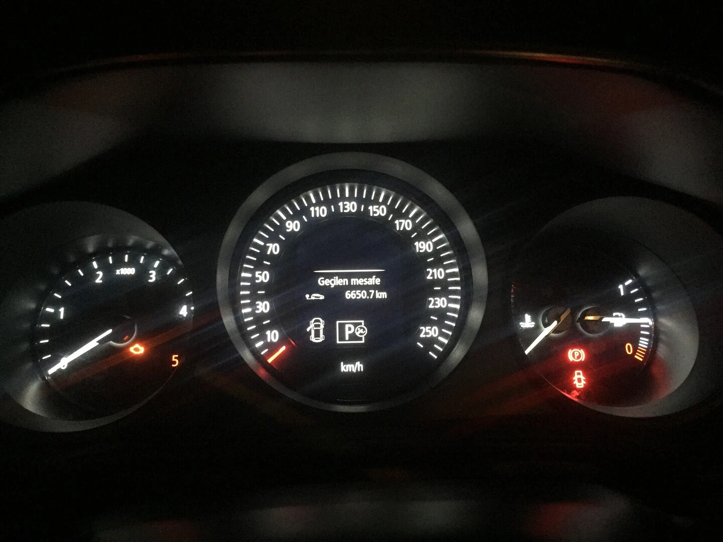

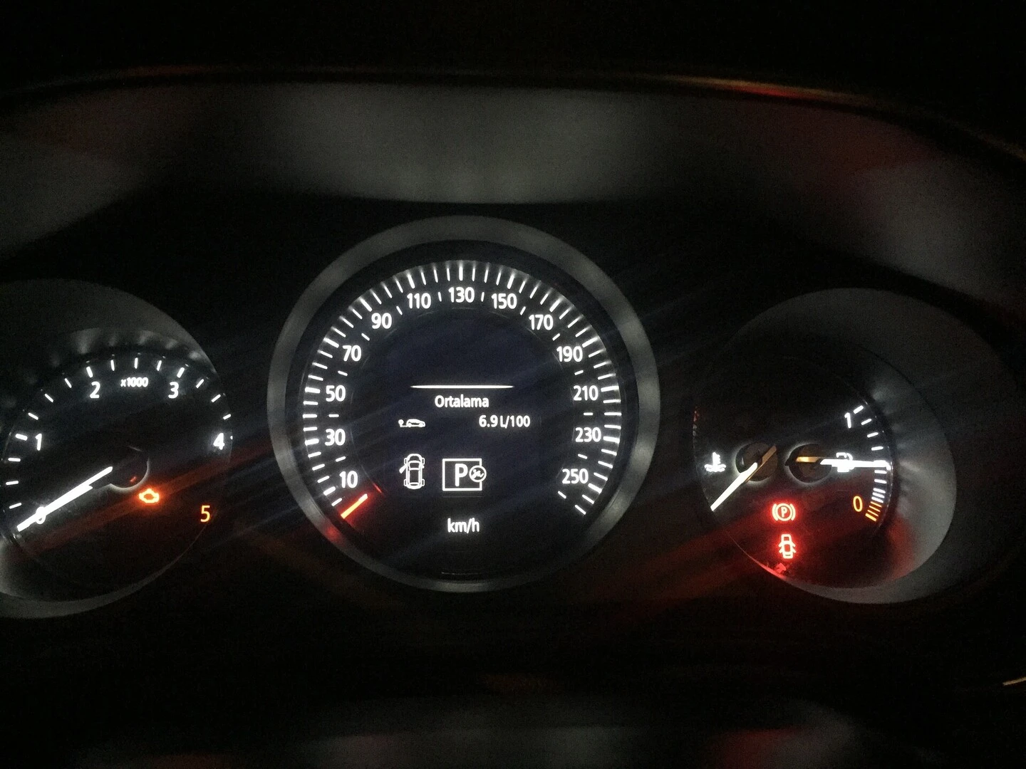

Hemen sizin için aşağıya inip resim çektim, 6650km'lik ortalama tüketimimi paylaşıyorum resimlerde, 6.9 litre/100km
istanbul - izmir yeni otobandan ayağımı gaz pedalından çekmeden devamlı 190-200 bandında 370km'de bir depo mazotu bitiriyor araç. Bu yolun ortalaması tam 9,7 litre
Samsun - Trabzon arası gösterge hız ortalaması olarak 80 - 110km bandında gittiğimde 3.8 - 3.9 ortalamayı görmüştüm.
İstanbul şehir içinde efendi kullanılınca 5.8 - 6.1 gibi bi değer görüyorum.
Bu aracım 115HP versiyon, bir önceki 110HP olan versiyona göre hissedilmese bile bir tık fazla yakıt. Şayet performans olarak 5 beygir farkı hissediyorum diyebilirim ve 7.vites eklenmesi muazzam oldu
