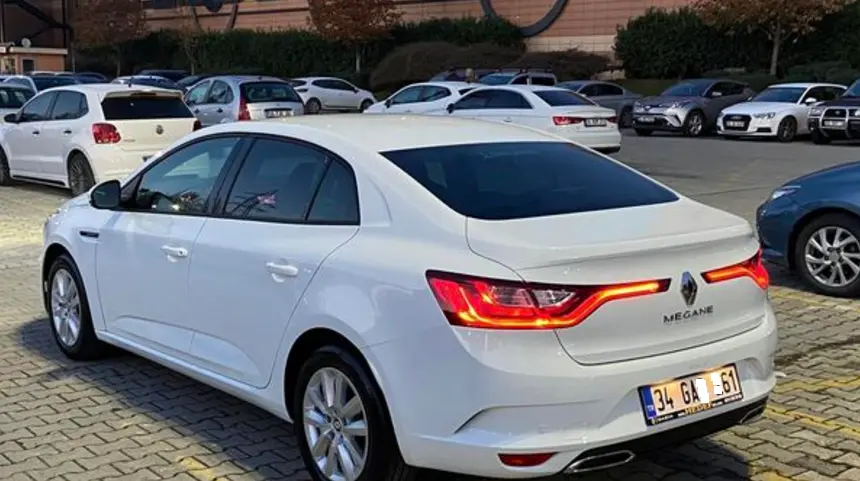

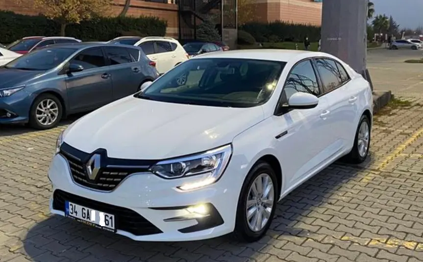

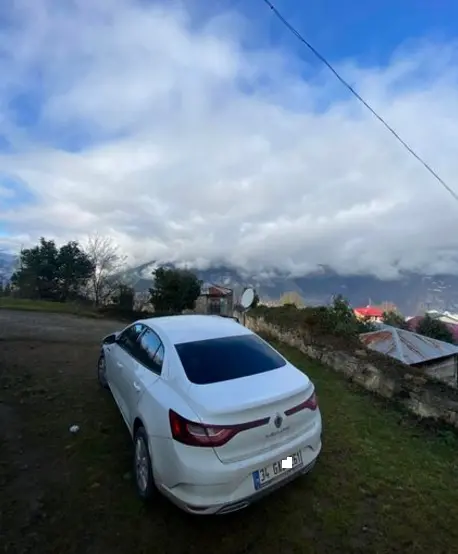

1.3 tce edc, joy comfort aracımla 12.000km geride bıraktık
Araç sıfır haldeyken ilk uzun yollarımda 1 depo benzin ile 400km menzili geçememiştim.
Tam 3500km civarlarından sonra yakıt düşmeye başladı, benim sakin kullanımım bile ufaktan tempoludur bir depo ile max 600km yaptım uzun yolda.
Şehir içi 8 ila 8.5 litre arasında yakıyorum, önüm boşsa gazı gıdıklıyorum
Gece yarısı kuzey marmayadan yaklaşık 1.5 saat top speed seyahat ettim deneme maksatlı ;
Rampa aşağı 242km hız gördüm. 200-210 sonrası araç kontrolü bizden çıkıyor diyebilirim.
Yol bilgisayarına göre ortalama hız 208km, ort tüketim ise 15.5litre olarak gözüküyordu.
3000 devirde 160km hız çeviriyor 7.vites
4000 devirde 210km
4500 devirde 234 km
Dizelden sonra ciddi anlamda performansını hissettirmesi oldukça keyifli, dizel ile sollamaya korktuğum noktalarda daha güvenli sollamaya çıkabiliyorum tce ile
Ön - arka tampon faz2'de daha başarılı olmuş
Beğenmediğim nokta ise sene 2023 olmuş, araçta kapak jant var :D Görüntü itibariyle belli etmesede
Joy comfort olmasına rağmen park sensörünü serviste ücretiyle taktırdım ve orjinal parça değil aksesuarcı sensörlerinden taktılar
Kalkışta gaz yemesi biraz geç oluyor, dizel kullananlar bilir 6 vites dizel'in kalkışından sonra 7 vites dizelin kalkışındaki hantallık gibi..
Çok gaz verince bu sefer patinajla yerinden zıplıyor.
D ile R vites geçişleri önceki dizellerdeki gibi kıvrak değil sizi ekstradan 1-2 saniye bekletiyor.

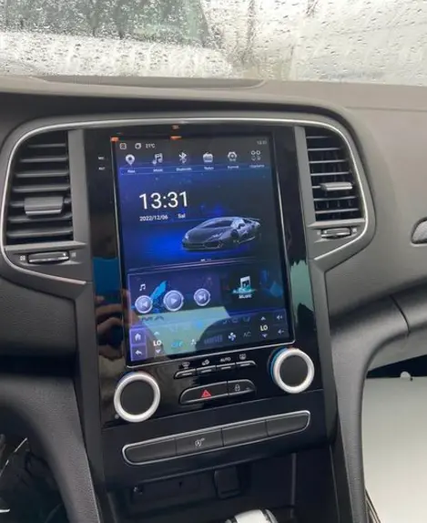

Serviste tesla ekran taktırmıştım ama zaman zaman çift taraflı klimayı yönetme konusunda problem çıkardı şimdilik söküp eski orj ekranı geri taktım. Piyasadan kendim başka ekran takabilirim
Haricinde oldukça memnunum
Bir kaç resim paylaşayım ;

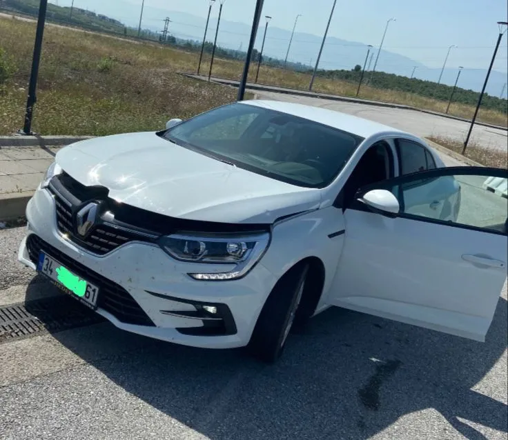

2022 1.3 tce joy comfort aracımla 118.000 km devirdim. Bugün itibariyle yollarımız ayrıldı
Genel olarak motordan memnun kaldım. Özellikle performansınan :)
Bu araçla tek ve en büyük yaşadığım sıkıntı otobanda yüksek hızda seyir ederken kaput kilidi açıldı, geriye vurmadı ama kaput hasar aldı.
Harici rutin bakım harici bir problemim olmadı. Tamamen yetkili serviste bakım yaptırdım bujiler, direksiyon hidroliği ve triger seti değişimi dahil.
Kronik bir problemmiş garanti kapsamında kaputum yenilendi. Makyajsız kasadada mevcutmuş bu problem benim başıma gelmesede. Uzun yol giderken kaputu titreyen var ise aracını kontrol ettirsin. Kaputu açtığınız zaman sağlı sollu hava kanalları var, silikon ile sac birbirine tutturulmuş vaziyette o hava kanalı patlayıp silikondan ayrılınca bahsi geçen problemi yaşadım.
Resmini paylaşıyorum ;
