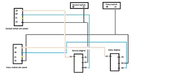

Arkadaşlar merhaba , konuyu dağıtmadan koltuk ısıtma işlemine dönmek istiyorum. Bu işe ilk başladığımda hatırlarsanız 5 kademeli çiftli ısıtma anahtar röle ile koltukları ısıtmak istemiştik. Fakat elektronik bilgim olmadığından ; yaptığım yanlış bağlantılar yüzünden anahtar rahmetli olmuştu. Sonra ebay dan megan 2 orijinal koltuk ısıtma düğme siparişim gelmişti. Uzun süre internetin altını üstüne getirdim. Bizim araçların orjinalinde her iki ön koltuğun sağ /sol yanlarında düğmesi vardı. Aldığım düğmelere sağ/sol daki kutulara uydurmak oldukça zaman aldı. Evet koltuk içlerinde yerleri belli fakat dışardan eğimli olduğundan bu bölüme kutu uydurmak zor oldu. Derken bu kutuları ve içine düğmeleri yerleştirip koltuğun yanına montajladım. şimdi ise kabloların bağlantısını nasıl yapacağım emin değilim. Sizden yardım bekliyorum. Romanya Renault form sitesinde megan 2 nin koltuk ısıtma kablo şemasını buldum. Fakat ufak farklılıklar var. Koltuk altında gelen soketlerin anlamı : 19 numara somon rengi kablo dijital ekrana koltuk ısıtma devrede mesajı veren kablo , 20 numara mavi ise araç kontak açınca 12v elektrik geliyor. 21 numara sarı kabloda 12v devamlı var. 22 numara siyah kablo ise sanırım şase. değer okunmuyor. Şimdi 21 numaralı sarı kabloyu düğmelere ve koltuk ısıtma pedlerine nasıl bağlamamız gerekiyor ? Sanırım bu bağlantıyı da çözer isek işlem tamamlanmış olacak. Hazır bayram 9 günlük tatil de boştayım artık bu işi bitirip siz değerli Scenic dostlarıyla paylaşmak istiyorum. İşte son hali ile bağlantı şemam. 21 nolu sarı kablo bağlantısında kaldık .http://vL1Z74.webp
Arkadaşlar 21 numaralı sarı kablonun bağlantısı pedlerin + ayaklarına ve düğmedeki B1 'e bağlantısı nasıl olacak ?

Sevgili dostlar yukardaki bağlantıya istinaden koltuk ısıtma projeme yardım bekliyorum.
Hocam bu şekilde bağlantı yaparmısınız.
