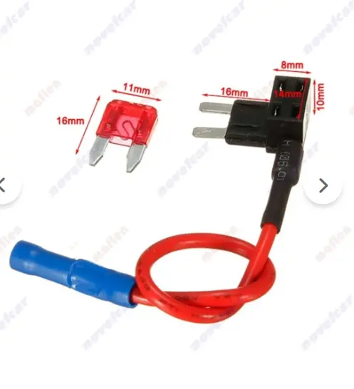

Fuse tap denilen ve var olan sigortayı etkilemeden güvenli olarak güç kablosunu takmak için bir parça var. Bu da bana ürünle beraber geldi. Kırımızı kabloyu direk aküye bağlayabilirsiniz yazıyor olmasına rağmen ben kırmızı kabloyu da bu fuse tap aracılığıyla taktım.

Bende ön ve arka kamera aldım. 2015 Dci edc araç bunlarda kullanılan sigorta tipi nedir fuse tap denen aparat alacağım ama 3 çeşit standart mini micro capturlarda kullanılan hangisi yada siz hangi tür aldınız? Ve sürekli enerji için hangisine, çalışınca devreye girmesi için hangisine bağladınız? Fotolar olmadığı için göremedik maalesef.
Dün itibariyle bende 2015 Model Captur Outdoor aracıma 70 Mai a500s Pro Plus ön kamera ile Rc06 arka kamera montajını yaptım. Sanayide 1.000 TL montaj ücreti istediler bunun üzerine bende kendim hallettim. Park modül kablosunda kırımız olanı (Devamlı elektrik bulunan) sigorta panelinde 36 numaralı römork bağlantısına, sarı olan kabloyu (Araç çalışırken elektrik olan, stop ettiğinde elektrik kesilen) 32 nolu çakmak sigortasına bağladım. Tabi bağladım derken kabloyu direk bağlamak değil sigorta çoklayıcı ürün ile yaptım. Bu konuda sorusu olan olursa yardımcı olurum.

Sigorta çoklayısı: (Bizim aracın sigortaları mini)
