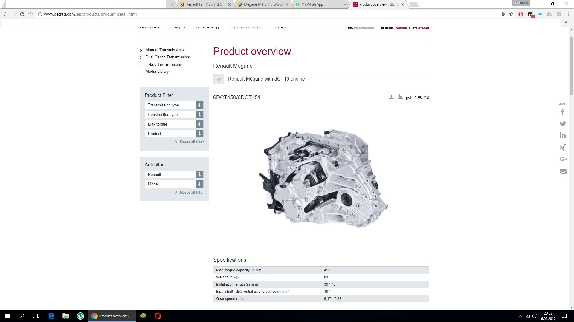

Aslına bakarsan bunları konuşmak için çok erken.Gerçi araç piyasaya çıkalı uzun zaman oldu neredeyse.Biliyorsun ilk hb olarak çıktı meganeler.Onlarda çıkalı yanlış hatırlamıyorsam 1 seneyi geçti.Ve forumda hiçbir yerde şanzuman arızası ile ilgili açılan bir konu yok.Kaldıki bildiğim kadarıyla megane 4 mercedesle aynı tip şanzumana sahip diye duymuştum.Bugün manuel mercedes bulmak neredeyse zorlaştı denebilir.
O zaman yaşa göre bence kelimeleri seçerek süzerek konuşmalı yaş olarak zaten 40 lı yaşlardayız . Mercedes tork konventörlü şanzıman kullanır. Edc ve vw ,ford hyundai çift kavrama kullanıyor.. robotlaştırılırmış manuel şanzıman. , 2 tane manuel vites düşünün , onların 1,3,5-2,46 şeklinde robotlaşmış hali; sıkıntı manuel vites gibi çift kavrama şeklinde devamlı hazır olarak beklemesi tabi beklerken devamlı kavrama yaptığı için çabuk ısınıp aşınıyor .kullanıcıya göre değişerek ; nasıl manuelde aşındıkça üstte ayağınla kavrıyorsa bu çift kavramada aşındıkça kavrama sorunları vites geçişlerinde kararsızlık ve titremeler başlıyor. Özellikle 1-2 viteslerde birde 4-5. Servis buna normal diyor. Ama bu durum sizi rahatsız edecek; sonra dize makineye sokup güncelleme yaptık diyecekler bu bir ay sürecek sonra tekrar servis yolu sonra diyecekler ki kavrama değişecek 10 ile 17 bin lira arası ; sizde itiraz edeceksiniz. İyi niyetten garantili olduğu için 4.000 lira isteyecekler sevine sevine vereceksiniz .tşk ederek. Bu tecrübe 1000 lerce araç böyle. Bunu yaşadığınızda hak vereceksiniz. Hayırlısı 😀
