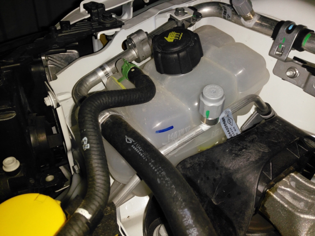

Arkadaşlar 6 Ekimde aldığım aracın kaputunu 22 Kasımda hasbel kader kontrol için açtığımda soğutma suyunun genleşme kabında suyun bittiğini gözlemledim. 23 Kasımda Zaruri miktarda su koyup servise gittim. Yapılan kontrollerde sızıntı bulunamadı kaçağa dair hiç bir ize rastlanmadı. Suyu tamamlayıp gönderdiler. Gözlem amacıyla. 5 Aralık a kadar test ettim. Seviye minimum a kadar düştüğü için servise götürüp bıraktım. Servis ve merkez arasında görüşme sonucu EGR COOLER değiştirildi. 9 Aralık ta aracı teslim aldım. 26 Aralık a kadar yaptığım kullanımda seviyenin tekrar minimum seviyesine indiğini görerek servise gittim. Merkezle yaptıkları görüşme sonucu"Araçta Arıza Seviyesinde bir problemle karşılaşılmamıştır" diyerek servis formunu kapattılar. Maise mail gönderdim açıp okumamışlar bile dosyayı kapatmışlar. Az önce öğrendim. Ne desem ne yapsam bilemiyorum.

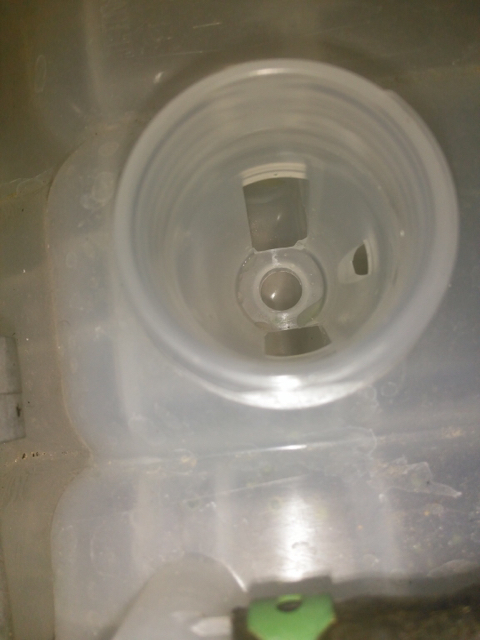

25 Nisan 2017 tarihinde İstanbul'dan gelen mühendis aracı güzelce kontrol etti. Genleşme tankı üzerindeki kapakta sorun olduğu ortaya çıktı. Halbuki burada bazı arkadaşlar da uyarmıştı ben de servise her defasında basınç testine tabi olmayan tek yer kapak diye ısrarla belirtmeme rağmen kaale alınmamıştı. Mühendis Hilmi Bey sağolsun tecrübesi kişiliği ve olaya yaklaşımı ile güven verdi. Mağdur bırakılmayacağımı gerekli inceleme ve sonuca ulaşacağını ulaşılamaması durumunda gerekli olan her şeyin yapılacağını belirtti.
Ben her defasında su ilavesinin ardından yavaş yavaş su kaybını gözlemlerken yaklaşık 250-300 km sonunda bu durumun ortadan kalktığını gördüm ama yine de bir müddet gözlem gerekecek. Yaklaşımlarından ötürü Hilmi Beye teşekkür ediyorum.
