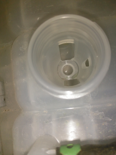

Motor soğutma suyu konulan kabın kapağı
HIMmm. Teşekkürler. Soğutma suyu kapağı bana tam sıkmıyor gibi gelmişti.Değiştirelim bakalım çözecek mi sorunu

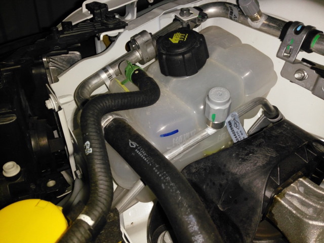

Arkadaşlar 6 Ekimde aldığım aracın kaputunu 22 Kasımda hasbel kader kontrol için açtığımda soğutma suyunun genleşme kabında suyun bittiğini gözlemledim. 23 Kasımda Zaruri miktarda su koyup servise gittim. Yapılan kontrollerde sızıntı bulunamadı kaçağa dair hiç bir ize rastlanmadı. Suyu tamamlayıp gönderdiler. Gözlem amacıyla. 5 Aralık a kadar test ettim. Seviye minimum a kadar düştüğü için servise götürüp bıraktım. Servis ve merkez arasında görüşme sonucu EGR COOLER değiştirildi. 9 Aralık ta aracı teslim aldım. 26 Aralık a kadar yaptığım kullanımda seviyenin tekrar minimum seviyesine indiğini görerek servise gittim. Merkezle yaptıkları görüşme sonucu"Araçta Arıza Seviyesinde bir problemle karşılaşılmamıştır" diyerek servis formunu kapattılar. Maise mail gönderdim açıp okumamışlar bile dosyayı kapatmışlar. Az önce öğrendim. Ne desem ne yapsam bilemiyorum.
Merhabalar öncelikle geçmiş olsun. aracınızın problemi %99 üst kapak contası. Başımdan geçen bu problemi uzun sürede çözdüm kıl gibi çizik nedeni ile her 100 km de depoyu boşaltıyordu. ve pistonlar üzerinden egzoz sistemi ile buhar şeklinde attığı için anlaşılamıyordu. sonunda üst kapak contası ile 800 lira sorun çözüldü.
Sizin problem kapak değişimi ile çözüldü mü hocam?

Öncesinde kapak değiştirerek denemek istiyorum.
Aynı durum bende bardı 2016 megane 4 hb aracım bende eksiltme sebebi motor arkasına denk gelen tahliye memesinden onu sıkıştırinca sorun ortadan kalktı eksiltme genelde 120km hız üstü gidince yapıyordu
