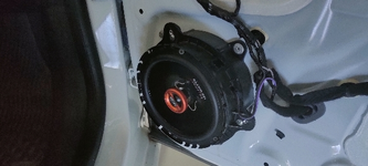

2009 model jetta aracımı satıp 2017 megane 4 sedan araca geçmiştim. Araç genel olarak güzel fakat müzik dinlenmesin diye tasarlanmış bir araç maalesef.
Ticari boş caddy araç bile ses konusunda çok üstündü. Bende çok para harcamadan nasıl çözerim diye araştırmaya başlamıştım.
Ardından "Orjinalliği Bozmadan Ses iyileştirme Tavsiye" adlı konuyu buldum ve arkadaşlar sağolsun değerli tavsiyeler sonrası koltuk altı slim bass alıp tweeter ile biraz düzelteyim diye yola çıktım.
Ürünleri incele, seç sipariş ver derken baya zaman geçti üzerinden. Bu arada aracımın hoparlörlerine birşey oldu ve ses hiç çıkmamaya başladı. Ardından sonradan taktırdığım tesla ekranda birşey vardır diyere söküldü ve servise gitti. 700TL para aldılar. taktık ses yine yok. Orj ekranı taktık ses yine yok anladık ki kabinlerde gitmiş.
Söktük baktık hoparlör altında pas tespit ettik. Detay iç temizlik için götürdüğüm yerlerde oldu diye tahmin ediyoruz.
Ardından işin içine 4 kabin fiyatı daha eklendi.
Amfi takmadan ne yapabilirim diye ses sistemi işi yapan yerleri gezdim birkaç hafta. Ardından tanıdık vasıtası ile bir firma ile anlaştım ve işi hallettik.
Navigold NG08-m16 koltuk altı slim bass : 1335TL
Clifford çif yollu (üzerinde kensinden tweeter mevcut ve amfi ile çalışmaya uygun) 4 hoparlör, işçilik, sarf malzeme dahil : 1900TL
Bu değişim ile megane 4 ses sistemi toparladı. Eski jetta aracım ile kıyaslanmayacak derecede daha iyi oldu.
Slim bass'tan hiç bu kadar performans beklemiyordum. Ön yolcu koltuk altına koyduk ve kumandası da del biç olmasın diyerek far yükseklik ayarı tarafına sabitledik. Erişimi çok kolay oldu.
Bass max seviyede iken ses %30ların üzerinde araç içi titreşim yapıyor
yH5BAEAAAAALAAAAAABAAEAAAIBRAA7
Resmen o titreşimi hissediyorsunuz. ve öyle tekme atar gibi değil tok kalın bir bass veriyor.
Velhasılkelam orjinal ses sisteminde problem olmayanlar bu bassı alıp taksın önlere 2 adet orta seviye dome tweeter ile bambaşka bir ses deneyimi yaşayabilir. Hiç orjinal hali ile katlanmaya gerek yok ayrıca büyük paralar harcamaya da gerek yok.
