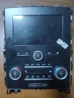

Dün 1.2 touch satın aldım. 2016 model. Ortada ekran yok. Ufak siyah beyaz bilgi ekranı var. Ben bu ekranı 7 inç olan orta boy diye geçen ekranla değiştirmek istiyorum. Ancak o kadar şey yazılmış ki usb port, versiyon v.s. ben orta boy direk satın alsam hepsi aynı olacak değil mi? Yani orta boy olanların kendi arasında versiyonları , donanımları değişmez değim mi?.
Android car play çok şart değil benim asıl amacım kamera takmak ancak olsa da hiç fena olmaz google maps kullanıyorum uzun yolda sürekli. Ekrana yansıtabilsem çok iyi olur.
Orta boy ekran için bu güncelleme mevcut olacak mı? . Usb port almam mı gerekiyor ayrıca?.
