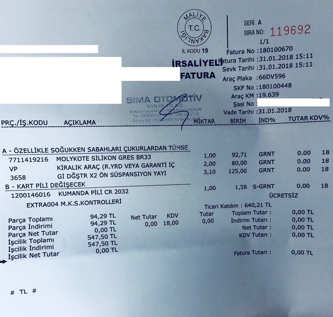

Çorum servisi amortisör yaylarını değiştirdi, tüm amortisör dağıtılıp hareketli parçalar silikon gres yapıldı dediler. Faturası araçta, unutmazsam yarın resmini çeker atarım.

Bahsettiğim lok lok sesi artık yok, bazen ciddi gıcırtı da geliyordu onlarda kayboldu. Fatura altta resimde...
