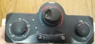

8e8d5274f385ce35726fda4d8a525d68.webp sağdaki tuş resimdeki gibi olacak
düğmelerin yerimi farklı banamı öyle geldi normalde dış havayı içeri verme şoför tarafında olması lazım resimdeki gibi sağ taraftaki düğmeyi o konuma getirip diğer klepe yönlendirmeyide cama verirsenız buğu olmuyor. yani 2 düğmede tepede olacak sıcak konuma getirirseniz dahada çabuk buğu çözülür.
