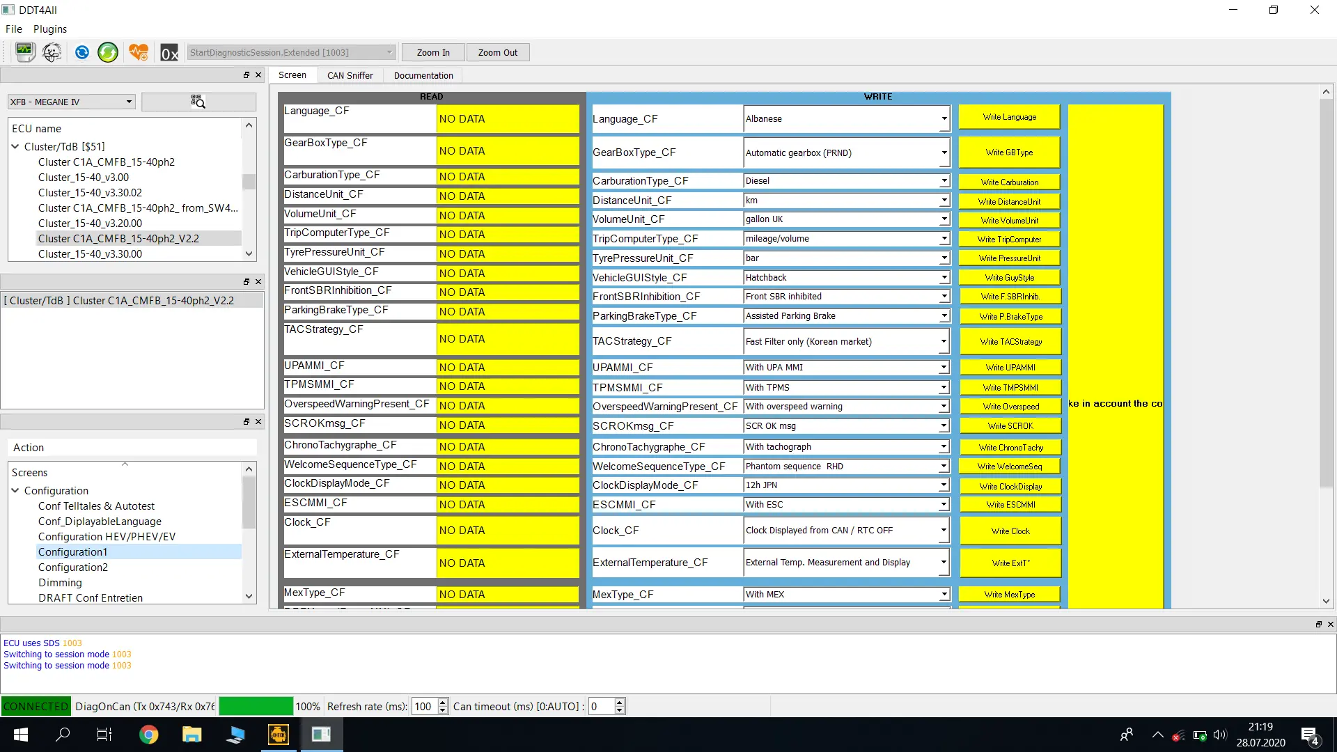

ekransız touch paket aracımda ABS ecu üzerinden gelişmiş anti patinaj (Extended grip) özelliğini açabiliyorum. Açtığımda gösterge paneli üzerinde bilgisi görünüyor ancak menü içerisine ekleyemedim.
DDT4ALL üzerinde
Kod:
"XFF - MEGANE IV SEDAN" Audio > RadNav 2x v2.5 > [Audio] RadNav 2X 2.5 > Configuration > ECU Configuration - Part II > Settings
altındaki "Extended grip" Present yapıp "write HMI" yaptığımda hiç bir değişiklik olmuyor. (Expert mode açık, Konsolda üzerinden istek gidiyor ancak cevap gelmiyor)

"Extended Grip" seçeneğini "Present" şeklinde değiştirdikten sonra ddt4all programı sol üstündeki "Expert Mode" + "After Sales" seçilir. Sonra "Present" değişikliği yaptığımız satırın hizasındaki sarı renkli "Write HMI" tuşuna tıklayıp, sonra aynı açılan pencerenin sol üstünde yine sarı renkli "Key Off/On Reset" tuşu üzerinden resetleme yapmalısın... Ekran açma/kapama tuşuna basılı tutarak resetleme yaparsan olmaz.

@himrah hocam merhaba, dediğiniz şekilde denedim malesef aktif olmuyor. ABS üzerinden açtığımda gösterge panelinde "Gelişmiş otom. antipatinaj devrede" mesajı çıkıyor.
Sonrasında
Kod:
Audio > RadNav 2x to 1.4 > Configuration > ECU Configuration - Part II > Settings
altındaki ExtGrip = Present yaptıktan sonra Expert mode ve After Sales seçip "write HMI" işlemi yapıyorum. Bu işlem sonrasında aynı ekranda en üstteki Key Off/On Reset yapıyorum. Hatta arabayı kilitleyip biraz bekledikten sonra tekrar çalıştırıp kontrol ediyorum ancak menüye eklenmiyor.
