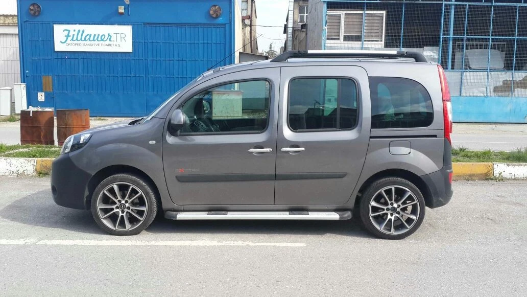

G3 kangoo jant lastik..)
Entrapman
10 Kas 2014
331
47

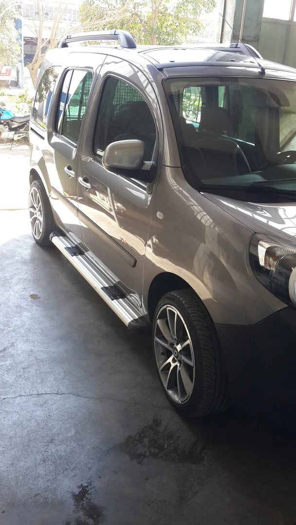

jantlar 18 inch 5x110 bijon ve 65 mm boğaz çapı lastikler KUMHO 225x40xR18
extradan 20 mm flanş var flanşı araca jantıda flanşa bağladım..flanş malzemesi çelik
aliminyum yapmadım flanşta paso olduğu için..nasıl olmuş sanki jantı 19 yapsaydım daha iyi olacakmış gibi geldi bana..
bu arada jantları Letgo dan denk geldi aldım..0 değil..

bide aracı 2 cm kadar aşşağıya insek dahamı iyi olur acaba..?

Güzel olmuş maşallah eğer aracı bu jantlar ile kullanmaya karar verdi iseniz aracı biraz yere yaklaştırın , biraz havada gibi

Hesaplama yaptımda lastik çapında fark yok gibi ama biraz aracı basmak gerekiyor sanki

Güle güle kullan jantlar yakışmış, kaldırımlara ve çukurlara dikkat et... :)

kazasız belasız kullanmanız dılegıyle sadece önlere 3 cm yay tavsıye ederım. tabı bu durum konforu baya bı etkıleyecektır.
34VR1415
çapı çokaz büyük tamçapta 1cm kadar sadece ama yanakları 45 yada 50 yaparsak baya büyüyecek gibi..belki kilometre sapabilir bu durumda..çamurluk boşluğu dolsun istiyorum aslında..

aslında kullanımda pek fark hissetmedim nedense..konfor çok düşer diye düşündüm ama hiç tahmin ettiğim kadar olmadı..
sadece lastikleri yenilediğimde yanakları 45 yada 50 yanak yapacağım..
çamurluklar az daha dolsun diye ve aracı 2 yada 3 santimetre kadar aşşağıya indireceğim..
bide bu araçlar burun aşşağı duruyor orjinalde genelde ben yere paralelliyeceğim..
bide yollarda giderken fark etmişsinizdir diğer kangolara baktığınızda ön tekerlek çok çamurluk içinde...
ben lastikleri gövdeye sıfır olacak şekilde ayarladım flanş ekleyip..
jant offset farkı ve flanşların kalınlığı toplamı lastik dışından lastik dışına araç 11 cm genişledi...
virajlara girişte çok fak etti..60 la girdiğin otoban girişlerindeki viraja 90 la girsen yinede daha güvende hissediyorsun..
lastik yanakları incelince araçta yan yatma hissi çok azaldı..

Aracınızı biraz basarsanız çok güzel görünür ancak bu yanak çapı ve basık araç konforu azaltır 😔 ama araç çok güzel durur 😊

basamaklara dikkat etmeniz lazım çok düşerse kasislerde sürtme yapacagı kesın
