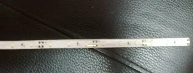

5 metre elektrik kablosu 3 lira,1 metre şerit led 5 lira,toplam maliyet bu kadar,biraz elektrik bantı, lehim ve makas yeterli olacaktır,biraz el becerin varsa kendinde yapabilirsin...

Çakmağın elektriğinden çektim kardeşim,kontak açıkken yanıyor,araya elektrik düğmesi koydum istediğim zaman kapatıyorum...

Bildiğin şerit led kardeşim,arka tarafı kendinden yapışkanlı zaten...
