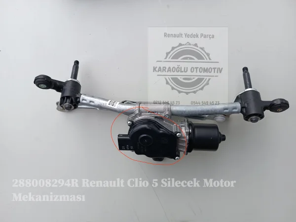

Selam; silecek motorunu sökmeniz gerekiyor, soketin olduğu kapağı açın içinde gres göreceksiniz iç kısımda sarı ince ayaklar mevcut onları biraz eğin ve kapatın sorun çözülecektir.
Ekli dosyayı görüntüle 63955
