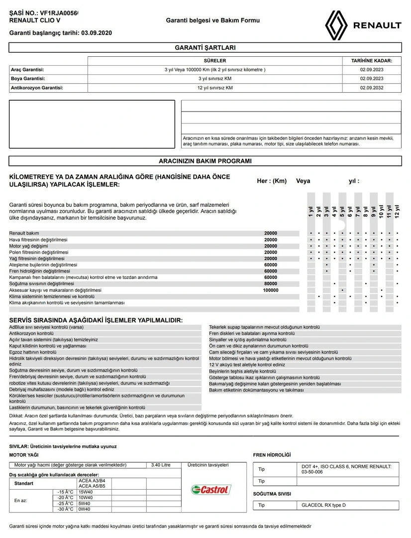

Ben Renault Diyalog'u arayip aracin sase numarasini vererek servis ve bakim tablosunu rica ettim. Sagolsunlar mail attilar tabloyu. RN710 bilgisini de Diyalog çalışanı verdi aracinizda partikül filtresi olmadigindan diye ekledi ayni zamanda.
Tablodaki kullanilmasi gereken yag olarak iklime göre:
15W40
10W40
5W40
0W40
diye belirtmişler.
Her marka yağda 5W40 A3/B4 RN710 bulunmadığı icin farkli vizkoziteler verebiliyor bazi markalar.
Hatta foruma faydamiz olsun, o tabloyu buraya koyayim:
