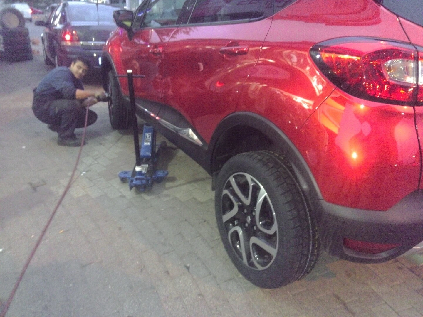

Captur Kış Lastiği
Bilgim olmamasına rağmen artık fazla paraya kıymıycam sanırım .2000 TL az bir rakam değil.İllaki yola çıkıyoruz ve ana arterler malum açık oluyor.Tali yollardada işimizi görse kafi.
Oyyy oy. Ben de istiyorum kış lastiği de fiyatları gördükçe kaçıyorum. İşimiz Allah' a kaldı, inşallah bu sene kar fazla tutmaz. Tek tesellim lastiklerin yeni oluşu.

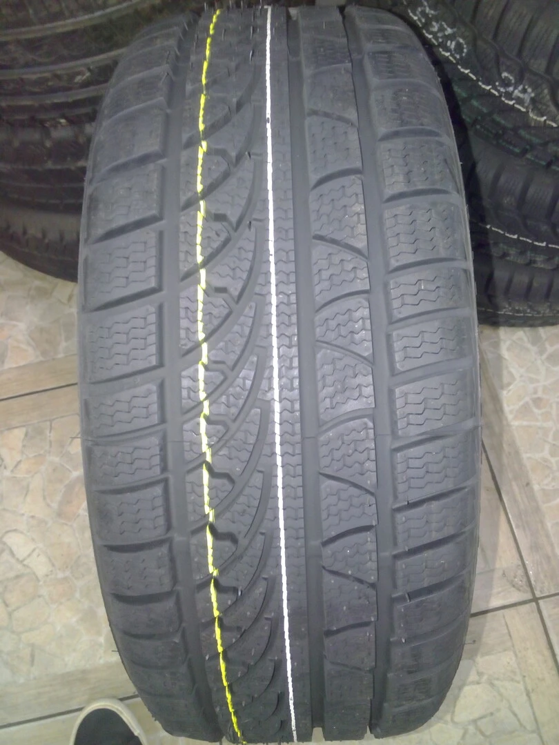

Petlas Snowmaster w651 pişman olmazsınız bende tereddütlüydüm forumları okudukça ön yargım kırıldı geçen kış takıldı yaz dahil sökmedik.Biz çamurlu yollarda da kullandığımızdan yazın bile sökme ihtiyacı duymadık.
Bu lastik hem kış hem hafif arazi lastiği.
Yakıt olarak da yazın 5.5 dan 5.7 gibi oldu çok fark etmedi..
Daha önceleri michelin dışında lastik almamıştım.Petlas Snowmaster w651 oldukça başarılı ,pişman olmazsınız paranız cebinizde kalır ,üstelik yerli üretim ve çok taze oluyor ,ben hepsiburada.com dan almıştım.Kasımda aldım üretileli 1-2 hafta olmuştu.

sayın Ygunes, haklısınız, ancak şöyle bir detay var;
Yasal diş derinliği sınırı 4 mevsim lastiklerinde 1,6mm. Üreticinin önerisi 3 mm.' dir.
Kış lastiklerinde bu rakkam 4mm' dir. Ancak hiçbir kış lastiği kullanıcısının 6mm' nin altında kar lastiği kullanacağını düşünmüyorum. Haliyle 5-6 mm' ye düşmüş bir kar lastiğinin atılmasındansa 4 mevsim lastiği olarak ömrünü tamamlamasında sakınca yoktur.
Kar lastiğini özel kılan şeylerin başında yumuşak yapısı, derin diş profili ve profil üzerinde yere vakum uygulayarak lastiğin yere gerçek anlamda yapışmasını sağlayan diş için yarıklardır. Lastikler aşındıkça bu vakum uygulayan profiller aşınır ve biter, ancak diş profilleri yeterli derinliktedir. Sonuçta lastik hala kullanılabilir durumdadır.
Lastikler hakkında daha bilgili arkadaşlar hatam varsa düzeltsin lütfen.
Lastik yumuşak yapısı nedeniyle fren mesafesi ve sürüş konforunda artı ve eksi değişimler yaratır, o konuda haklısınız. Ne var ki kış lastiğiniz verimli ömrünü tamamladığında 4 mevsim lastiği olarak gerçek ömrünü tamamlarsa paracıklar da cebimizde kalır ;)
