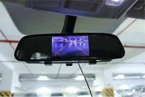

Biz çakmaklığın arkasından paralel hat aldık, döşemenin altından kapının yanından tavana çıkardık ve ordan tekrar aynanın arkasına getirdik. Çok da güzel oldu. Kullandığım ürün ise LCD ekranlı hem geri görüş hem de ön kameralı kayıt özellikli bir cihaz. Micro SD hafızalı. 64 GB destekliyor. HD kalitesinde kayıt yapıyor. Aracı geri vitese takınca LCD ekrana geri görüş görüntüsü geliyor. Normal seyir halinde de geri görüşü aktif edebiliyorsunuz.
Resimdeki cihaza çok benzeyen bir ürün kullanıyorum.
Tam olarak bu cihaz.
