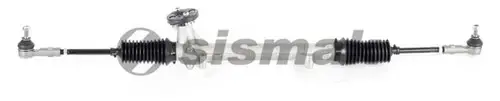

sismak marka reno 12 ve toros için üretmiş olduğu rot kolları daha esnek diğer kola göre daha yumuşak ve rot ayarı daha kolay.
eski rot kolu
yeni rot kolu malzemeleri ve takılmış hali.
