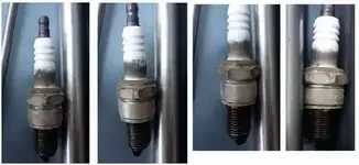

Parçacı buji, hava filtresi ve benzin filtresi değiştirme 20 TL
4 tane Bujiler 30 TL
Hava filtresi ve benzin filtresi 20 TL

Yeni bujiler
O bujilerin uçlarıni az zimparalamadim kapkara olurdu belli bir süreden sonra satmadan öncede yağ filtresi hava filtresi ve bozulan benzin pompasını kendim değiştirmiştim onunla uğraşmayı çok seviyodum ama istemeden de olsa sattik 10 sene boyunca az kahrimizi çekmedi bizim
