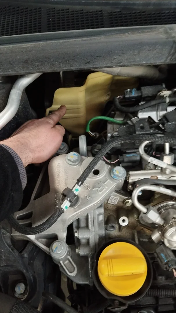

Bir arkadaşın tavsiyesi ile ABS beyin soketine sprey sıktırdım. 4gün oldu. 4 gündür arıza ışıkları yanmıyor. İnşallah bir daha da yanmaz. Maşallah.
Yetkili servise götürdüğünüz zaman da genelde ilk bunu yapıyorlarmış. Çünkü soket oksitleniyormuş. Özellikle kış aylarında su sıçramasından, nemden vs. oksitleniyor. Fakat şunu söyleyeyim. ABS soketinin yeri biraz zorda. Sanayideki ustalar pek yanaşmak istemiyor. Ben de arkadaş hatırına yaptırabildim.
ABS beyin soketinin yerini merak edenler için foto koydum. Arabaya karşıdan bakınca sol tarafta, geride sarı renkli plastik bir muhafaza var. Onun arka tarafında büyük bişey var. Onun alt tarafında. Plastik parçanın 4 vidası var. Tamamen söküp parçayı çıkarmak gerekmiyor. Vidalar gevşetilip plastik parçayı biraz kanırtınca el sokularak soket yerinden çıkartılabiliyor.

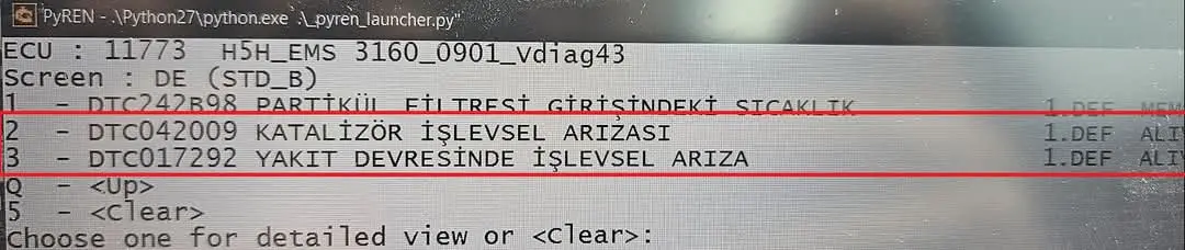

Aracım 2020 model 1.3 TCE 120.000 km.
Araç gösterge arızası 'egzoz emisyonunu kontrol ettirin '
Bilgisayarla bakıldığında ' DTC 042009 işlevsel katalizör arızası' alıyorum.
DTC017292 Yakıt Devresinde İşlevsel Arıza hatası da beraberinde.
araçla uzun yolda gazlama yaptıktan sonra sakin kullanıma geçince enjeksiyon kontrol ettirin uyarısı da veriyor. (sanki çiğ yakıt içerde kalıyor gibi hissediyorum.)
Araç muayeneden normal bir şekilde geçti.Emisyon değerlerinde sapma yok.
