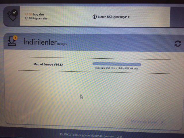

Slm arkadaşlar ben de aracımı 2016 Aralık'ta aldım İcon 1.5 EDC bende bir kaç kez navigasyonu güncellemeyi denedim bir türlü güncelleme yok dedi yapamadım araştırmalar sonrasında rlink2 kendi web sayfasından tr olmayan bahsediyor rlink2 harita güncellemesi rlink 1 in aksine PC den olmuyor sadece servislerden yapılabilir deniyor hatta yeni hangi güncel yazılım var sitede gösteriyor link aşağıda bir inceleyin https://www.gps-rlink.com/r-link-2/update-software/
Yanlış yorumlamış olabilirsiniz. 2016 Kasım ayı sonunda aldığım Megane 4 Sedan 1.2 TCE' in harita güncellemesini (navigasyon) şu ana kadar 3 defa gerçekleştirdim. (2015/12, 2016/6 ve 2016/12 sürümleri). En son 2016/12 sürümü 25 Ekim 2017 tarihinde yayınlandı. Ancak, RLİNK 2 güncelleştirmesi, yıllık bakım için servise verdiğimde, geçen hafta servis tarafından gerçekleştirildi.

O zaman harita güncellemesini de alamıyoruz demektir. Çok ilginç işler yapıyor Renault. Ne yaparsam yapayım rlink toolbox son 2015 haritasını güncelleme olarak görüp indiriyor güncel haritayı hiçbir zaman görüp indiremiyor ve kuramıyorum. Gitmeden önce ben de bir sorayım teşekkür ederim.

Arkadaşlar; 1 Kasım 2017 tarihinde 1.yıl bakımında bakım işlemleri yapıldığında servisten RLINK2 güncellemesinin yapıldığı söylenmişti. Sizin yazınız üzerine arabam üzerindeki yazılım sürümünü inceledim. Yazılım sürümüm 3.3.16.946 olmuş. Bu nedenle 27 Ekim 2016 da yayınlanan en son harita güncellemesini alabildiğimi düşünüyorum. 1 yıllık süresi bitmeyen arkadaşların servise gidip RLINK2 güncellemelerini yaptırmaları uygun olacaktır.
