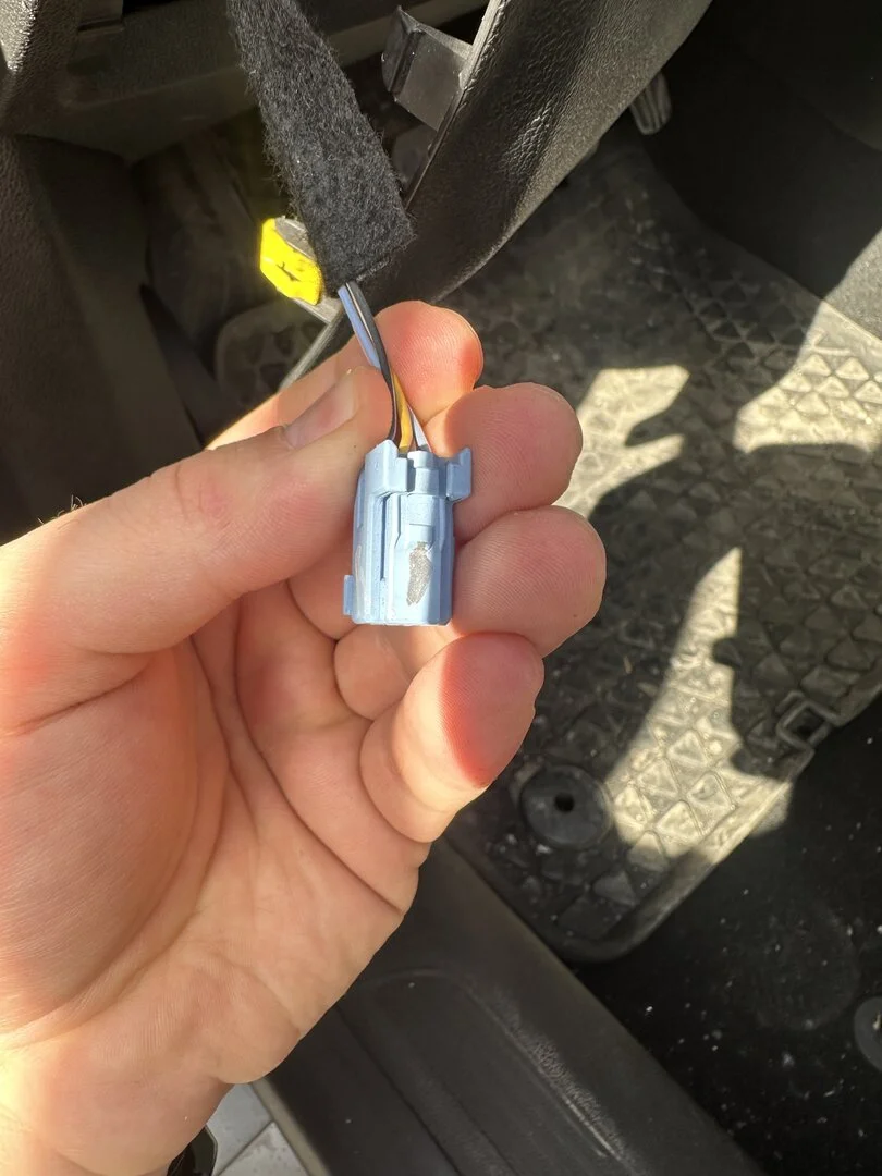

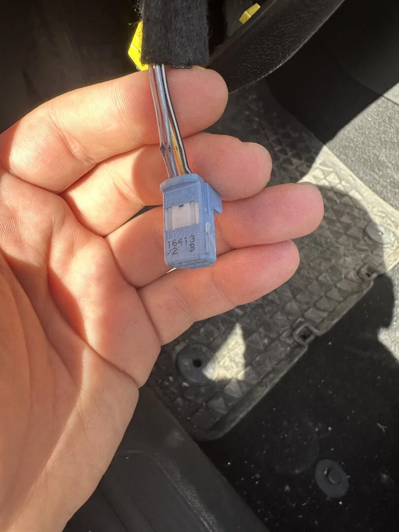

Beyler ben araçı alalı 4 ay oluyor
megane 4 2017 icon 1.5 manuel bugün sigorta kutusunun orda bu soketi boşta gördüm aracı alırken airbaglere vs baktırdım ama bu soket aklımı kurcalıyor bu ney yada yeri neresi nasıl takabilirim ???

Bu soket boşta duruyor diye biliyorum araç sıfır alınırken servis buna bağlanıp aracı uyku moduna alıyor veya çıkarıyor. Aracı otoparktan sıfır çıkartırken böyle bir işlem yapılmıştı gözümle gördüm

Merhaba Ufuk bey , aracınızın bir çok yerinde bu ve bunun gibi boş soketler görebilirsiniz.Bunun sebebi aynı modelin farklı donanım , motor , paket vs seçenekleri olmasıdır.Bu gün icon yani en dolusunu alırken bile 10-12 tane opsiyon var.işte bunlarıda aldığınız zaman direk fişe/fiş montajı yapılıyor.
Eğer aracınızda bir sorun , hata kodu , arıza ışığı yoksa içiniz rahat olsun.iyi yolculuklar..

Mavi renkli olduğu için ısıtmalı direksiyonun olması lazım. Arkadan net dolu pinleri çekersen belli olur. Soket rengi ve pin sayısı şema ile tutuyor.

Çok teşekkür ederim başka soket görmedim yetkili servisteki arkadaşıma arıza kodlarına baktırdım herhangi bir arıza yook için rahatladı ilk uzun yolumuda yaptım yakıt verilerim zaten yeterince sevindirici yardımlarınız içinde teşekkür ederim
