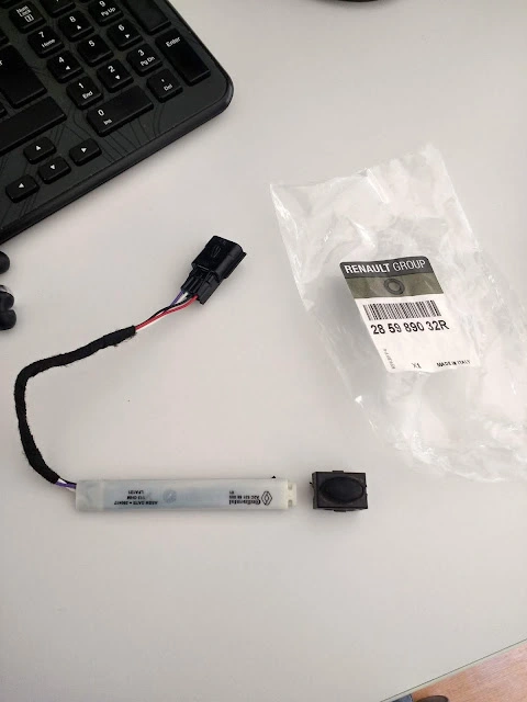

ben 7 yıllık clio 3 maceramı sonlandırarak 2013 st icon alarak tekrar aranıza katıldım aldıktan sonra farkettim beim aracında şöför kapı butonu çalışmıyor bu işlemi ben denedim fakat torklu vidayı açtığımda sadece kilit kısmı çıktı yokladım ama uzun kısımı çıkartamadım kırma ihtimalimden dolayı tekrar yerine taktım
başka vidası yok gibi ama tırnakları nerede bilen, söken varsa resim veya video atsa ne güzel olur:soru
Tamam doğru yoldasın.kilit kısmını sök dışarı çıkar.sonra kapı kolunu kapıyı açar gibi tut aracın gerisine doğru sür kol çıkacak ama kablosu tutacak.sonra kapı kolunun arka tarafında 1 tane yıldız vida var onu çıkar ve kapı kolu içi böyle açılıp düğme ve antene ulaşılıyor.
