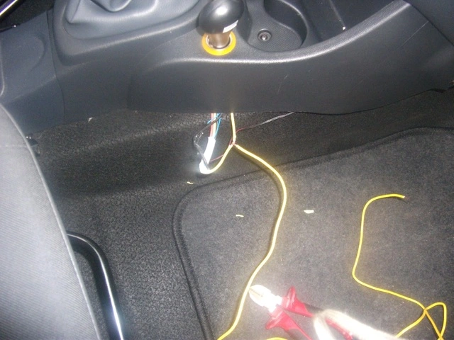

kontak acıldığında sıstemınvdevren cıkaması ıcın kontak acıldıgında devreye girecek bı +12 gerekıyordu bunuda cakmak beslemesi olan +12v kablosundan aldım.

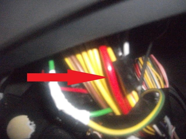

yaptıgımız devrenın +12v girişinede devamlı olan +12 gerkiyor bunuda resımde gorulen kablo demetınde kırmızı renkte kalınca kablodan aldım

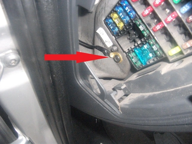

devrenın - ucunuda sigorta kutusunun vıdasını cıkararıp koblonun ucuna bagladıgım papucu gecırdım ve sıktım.
