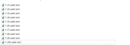

5- Sonra tekrar tüm parçaları CTRL+A ile seçin ve F2 tuşu ile yeniden adlandırın.
6- Dosya ismi için 1 yazın ve enter tuşuna basın. Parçalar sırasıyla 1 (1), 1 (2), 1 (3) ... gibi isimlendirilecek.
Bu işlemlerden sonra usb sorunsuz bir şekilde çalışacaktır. Dilerseniz "1 (1) sarki ismi" şeklinde düzenleme yapabilirsiniz. Kolay gelsin.
