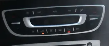

Evet nihayet bugün fırsat yaratıp uygulayabildim. Önce polen filtresini kontrol ettim temiz ve kapağı da kapalıydı. Fakat kardeşim bu Renault tasarımcıları neden bu kadar zor bir yere koyar bu filtreyi anlamak imkansız :mad:. Basit bir filtreye ulaşmak için komple torpido gözünü sökmek zorundasın. Çok saçma!
Yukarıda videoda da anlatıldığı gibi kullanım çok pratik.
Yapmanız gerekenler;
1- Isı ayarını minimuma indiriyorsunuz,
2- Klimayı kapalı duruma getiriyorsunuz,
3- Havalandırma ayarını araç içi devri-daim olarak ayarlıyorsunuz,
4- Fanı en güçlüye ayarlıyorsunuz,
5- Kutuyu iyice çalkalayıp arabanın merkezi bir yerine koyup düğmesine basıyorsunuz.
6- Tüm pencere ve kapıları kapatıp bekliyorsunuz. Kutunun üstünde yaklaşık 10dk bekleyin diyor ben garanti olsun diye 20dk bekledim.
7- Sonra arabanın içini iyice havalandırıyorsunuz. Bu kadar.
Bunu tercih etmemin başlıca nedeni sadece petek ve kanallar değil arabanın içinin gözle görülmeyen her noktasına kadar dezenfekte etmesi. Hatta benim araba HB olduğu için bagaj bile dezenfekte oldu. İçine de güzel bir koku verdi. Kokusu ne kadar kalır bilmem.
Sonuç olarak tavsiye eder misin derseniz, evet ederim. Ancak fiyat biraz pahalı. Yanında hediye olarak motor yağı temizleyicisi gönderdiler, kargo dahil 50 TL tuttu.
