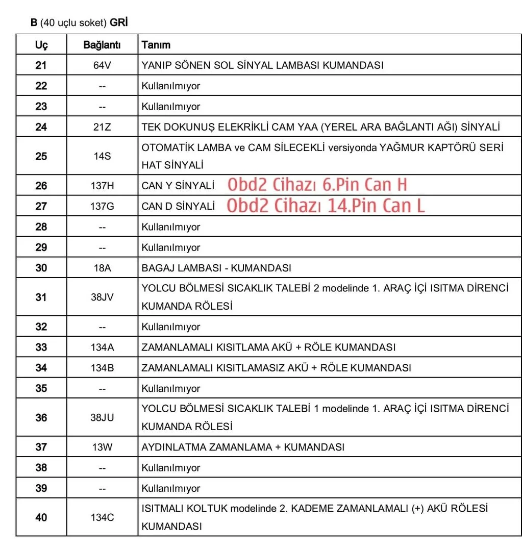

15 Nis 2024 #11 munkun46 Kayıtlı Üye Bilgi Girilmemiş Katılım 21 Eki 2022 Mesajlar 66 Tepkime puanı 2 Puanları 8 Yaş 34 OnurY' Alıntı: Sigortanin ustundeki 40 pinli gri soketin 26. Kablosu obd nin 6. Pinine 27. Kablosu obdnin 11. Pinine baglancak. Genişletmek için tıkla ... 11 değil 14.pin diyecektiniz sanırım.

21 Nis 2024 #13 OnurY Kayıtlı Üye 61-Trabzon Katılım 26 Mar 2024 Mesajlar 4 Tepkime puanı 0 Puanları 1 munkun46' Alıntı: 11 değil 14.pin diyecektiniz sanırım. Ekli dosyayı görüntüle 63689 Genişletmek için tıkla ... Pardon 14 olacaktı
