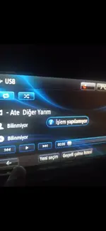

Merhabalar, aracım 2 aydır sanayideydi. Sanayiye vermeden önce şöyle bir sorunum vardı; aracı çalıştırdığımda ses olmuyordu, durdurup elektrik tamamen kesildikten sonra tekrar çalıştırınca ses geliyordu. Sanayiden aldıktan sonra ses tamamen gitti. Birkaç kez denedikten sonra ses yine gelmedi ve fabrika ayarlarına döndürmeyi denedim. İş daha da çıkmaza girdi. Bu sefer de ne radyo var, ne bluetooth bağlantısı yaptığımda şarkı açılıyor(işlem yapılamıyor hatası veriyor), ne navigasyon var. Hiçbir şey yok.
Ne yapmam gerekiyor yardımcı olur musunuz?

Merhaba, yetkili servislerde sırasıyla 3 adet usb bellek takarak yazılımı sıfırlayıp cihazı düzeltebiliyorlar...
