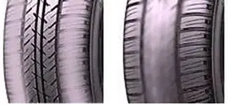

Lastik basınçlarınız ayarlamazsanız neler olur;
Lastiğinizin basıncı az ise öncelikle aracınız normalden çok yakmaya başlar. Direksiyon ağırlaşır. Aracın çekisi düşer. Lastik aşınması da yanlardan fazla ortası az olacak şekilde dengesiz olur. Aracın yola tutunması zayıflar hatta yüksek süratlerde ani manevra ihtiyacında lastik janttan ayrılabilir. Bundan dolayı lastik basınçları 160km üstü ve altı hız için ayrı ayrı sunulur.
Lastik basıncınız yüksekse aracınız normalden biraz az yakabilir. Çünkü ortası şişkin olduğundan kenarlar yere daha az temas edecek ve yola tutunma ciddi anlamda zayıflayacak. Buna ilave araç top gibi zıplayacak tüm tükseklerde. Ayrıca lastik aşınımı ortadan fazla kenarlardan az olacak şekilde dengesiz olacak.
Bunu resim olarak göstermek gerekirse;
Yüksek süratlerde lastiğin aldığı şekli bir de aşağıdan görün;
Yeterince detaylı olmuştur umarım.
