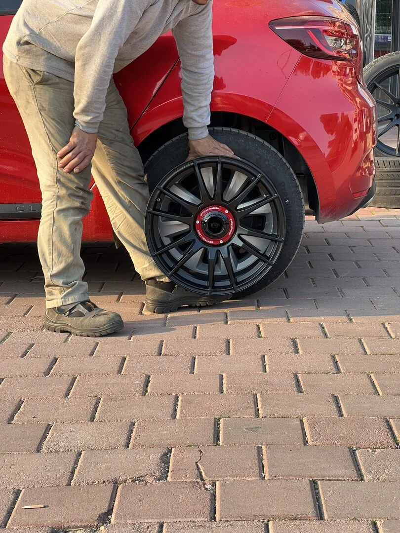

Merhaba arkadaşlar.
İlk clio 5 aracım bu. Araç sıfır 2023 joy, multimedya paket ve biraz değiştirmeye karar verdim.
Jantı satın aldım görselini ekledim o.z ultralagerra, lastikçi bana 205/45/17 önerdi fakat tam benim istediğim görüntü değil gibi.
40 alırsan çok sıkıntı olur dedi. Ben biraz ince yanak seviyorum. Lastik markası Michelin sport 5.

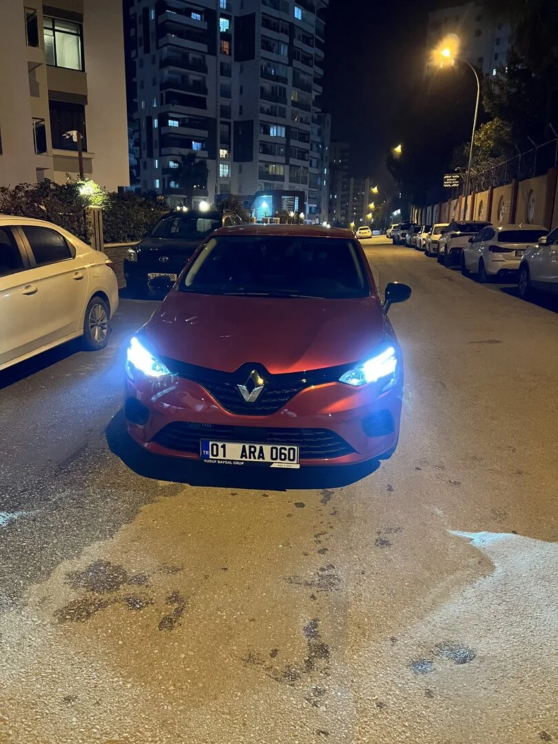

Bir de sanırım bu pakette C led yok sonradan montaj ediliyor mu ? Ya da yeni mi almam gerek far seti.

Aracınız hayırlı olsun, Rabbim kazasız belasız binmeyi nasip etsin inş. Lastik ölçüleri konusunda kapı içinde yazan değerleri kontrol etmenizi önereceğim çünkü bu aralıkların dışına çıktığınızda muayene aşamasında sorun yaşayabilirsiniz. Lastik ve jant takma konusunda çokta özgür değiliz aslında... Diğer sorularınızla ilgili olarak tecrübeli arkadaşlarımız yardımcı olacaklardır. Tekrardan hayırlı olsun.

Teşekkür ederim. Rabbim daha iyilerini herkese nasip etsin. Olabildiğince sınırda lastik seçmek istiyorum. 205/40/17 taksam sorun olur mu acaba bilen arkadaşlarda yazarsa sevinirim. Zaten aracı düşüreceğim.

205 45 17 Clio 5 için tanımlanan lastik ebatlarından biri, 40 yanak seçersen aracın beynine tanıtamazsın ve ABS kararsızlaşır.
C led Icon donanımda var, farları komple yenilemen gerekecek.

Bunları bilmiyordum. Cevabın için teşekkür ederim. O zaman yazdığın ölçüde devam edeyim. Orjinal var servisten mi alayım sence ?

Joy ve Touch modelleriyle Icon modelinin stopları da farklı, Icon da 3D Led stop kullanılıyor, C ledli farları değiştirirsen bütünlüğü sağlamak için onları da değiştirmen gerekecek... :)

Hadi ya. Tamamdır teşekkür ederim 🙏🏻 ben bi bakayım. Sanırım uyum sağlar
