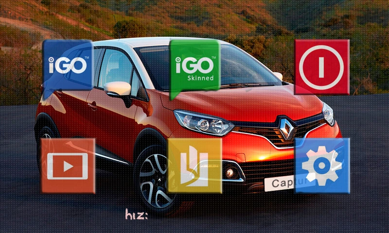

Captur Medi@skin için Temayı Değiştirdim
ogretmenokan
31 Eki 2015
109
16
34
Base2 temasını güncelleyerek arka fona Captur resmi koydum.Güzel oldu.Aşağıdaki linkten indirip rar dan çıkarın çıkardığınız dosyayı flaşınızda bulunan Wolfncu klasörü ardından skin klasörü içerisine klasörüyle birlikte yapıştırın.Aracınıza gidip temayı basecaptur olarak seçin tamamdır.

Güzel görünüyor.:eyv
Ellerinize saglik 👏
hangi sistem sürümüne uyumlu? en son güncel medianav da çalışıyor mu?

Ben medi@skin liteyi indirdim.R Nava kurdum.Navigasyon çalışmadı ses ingilizce falan filan.Navigasyon dosyasını internetten indirdiğim başka dosya ve dil dosyalarıyla değiştirdim.Core Player dosyasını değiştirdim.Arada takılma yapsa da idare eder.Arjantin forumlarından değişik temalar indirdim.Denedim.Tema kilitlediği işlem yapmadığı değişmediği zamanlar oldu.Flaşı bilgisayara takıp işlemeyen temayı silince sorun düzeldi.Araba apartmanın önünde işten akşam geliyorum.Akşam arabaya gidip uğraşınca dışardan bakan (iyi ki arabası varmış) der diye fazla uğraşamıyorum.Ama ekstra flaşa gerek kalmadan core playeri yada media playeri yükleyecem.Muhtemelen bu yaz tatilinde olur. Yapınca paylaşırım nasıl yaptığımı inşallah. Bu arada Renaulta mail attım 73 bin verip aldığım aracımda geri görüş yok,video oynatmıyo ben bu teybi söker atarım dedim.Adamlar uyarınızı dikkate alıp bundan sonraki üretimimizde değerlendireceğiz diye cevap yazmışlar.Tınlamıyolar yani.Toyota tüm araçların jantı çirkin duruyo diye değiştirmişti. Anladım ki iş başa düştü.
Güzel çalışma, dip not: yeni sürümlerde medi@skin programı çalışmıyor...
