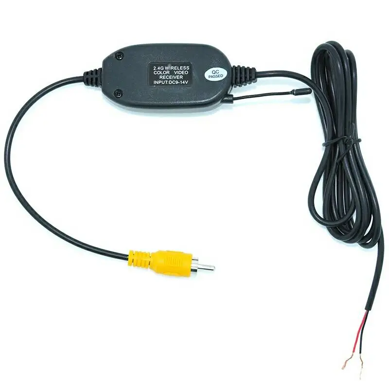

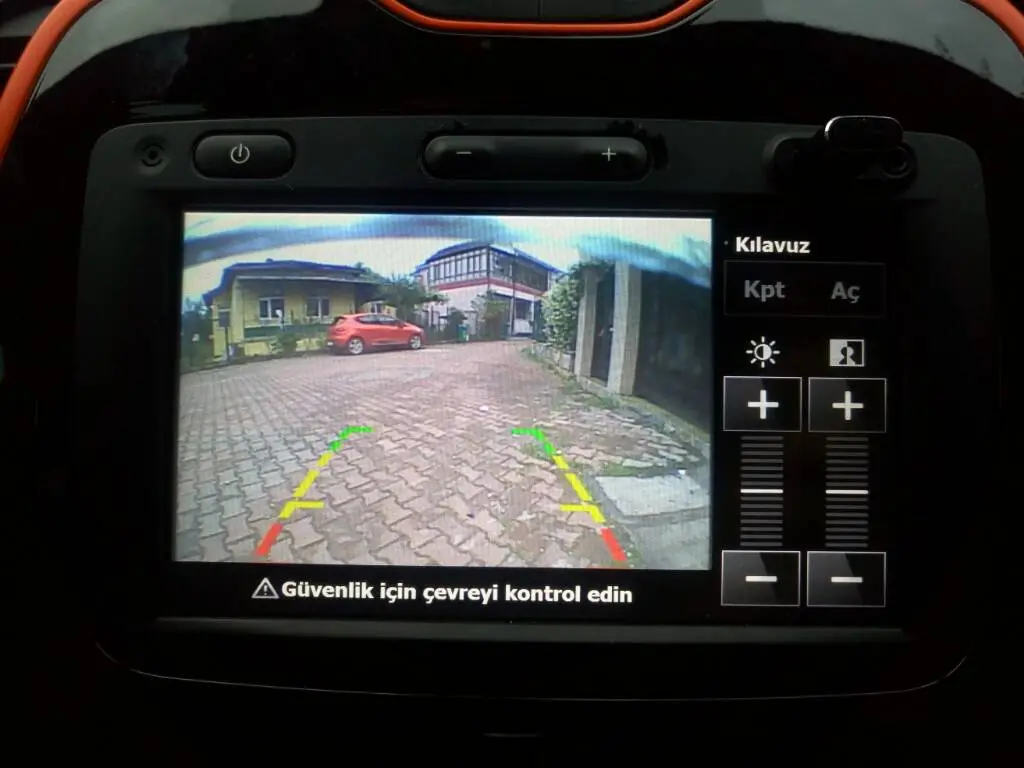

Sonunda yaptım arkadaşlar. Fotoğrafta gösterdiğim wifi cihazı bağladım. Buna rağmen geri lambasından kablo çektim. Malum jakımızın 3 numarasına girdiğimiz kablo, geri lambasından çektiğimiz + uç, ayrıca bu uca cihazın açık kırmızı ucunu da bağlıyoruz. Olay bu. Fakat Captur da lambaya takılan kameraya dikkat edin, bendeki gibi Captur yazısının üstünde olan kromun ucu kameranın önüne denk geldiğinden biraz görüntüye giriyor.
