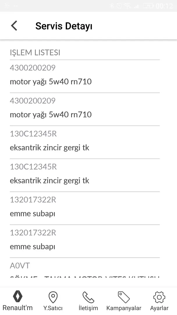

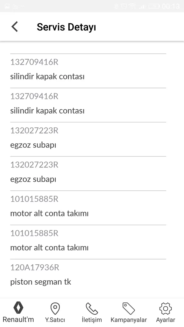

kusura bakmayın yeni gördüm mesajı renault garantimiz bitmesine rağmen ücretsiz şekilde motorda işlem yaptı. genel anlamda piston sekmanlar falan değişti. değişen parçaları merak ediyorsanız ekran görüntüsü atabilirim. eğer yine eksiltme olursa motor değişimi girileceğini söylediler ama ne kadar doğru yaşayıp göreceğiz. Bu arada araç serviste 10 gün kadar kaldı ve ikame araç sağladılar

Değişen parçaların ekran görüntüsünü atarsan memnun olurum...

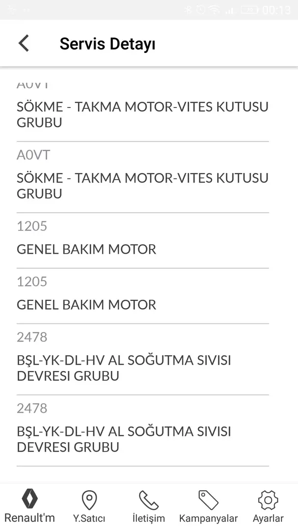

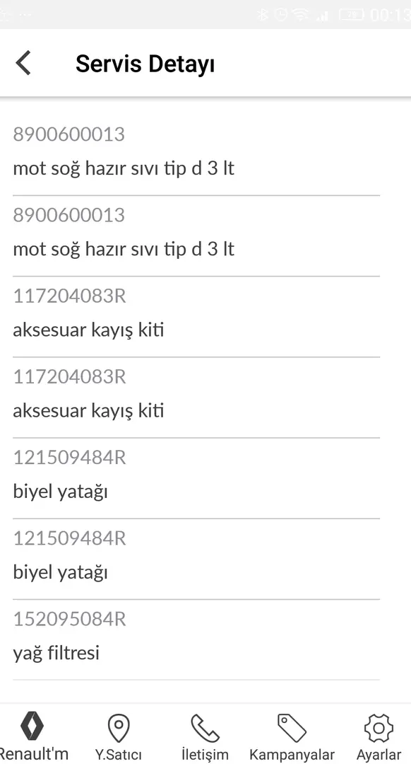

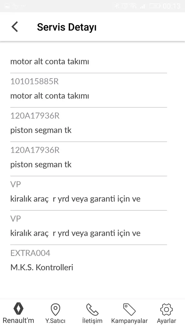

Merhaba. Sanırım ben bu problemleri yaşadığım dönemde siz sorun yaşamıyordunuz şuan yaşıyor olmanıza ciddi anlamda üzüldüm. Fotoğrafları mobilden yüklemeyi deneyeceğim umarım başarırım.
İlgine teşekkür ederim...
Ne kadar çok malzeme değiştirilmiş, ilk bakımda servisin başının etini yerim artık... :)

sanırım yaklaşık 12-13 bin liralık işlem yapıldı.
