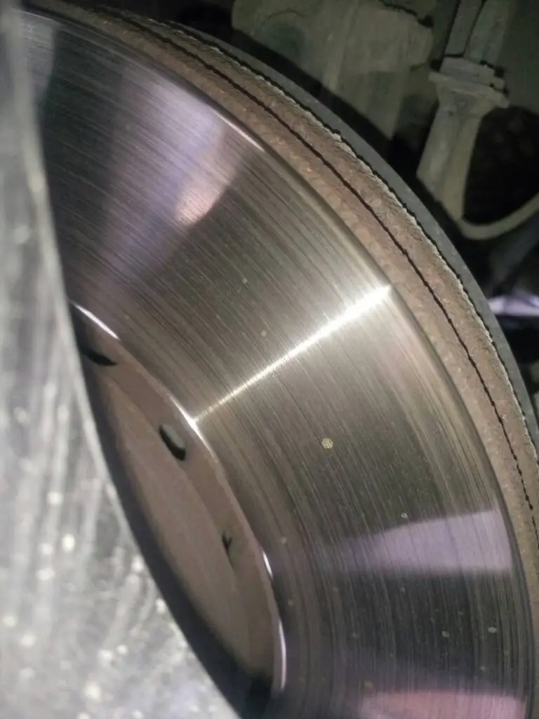

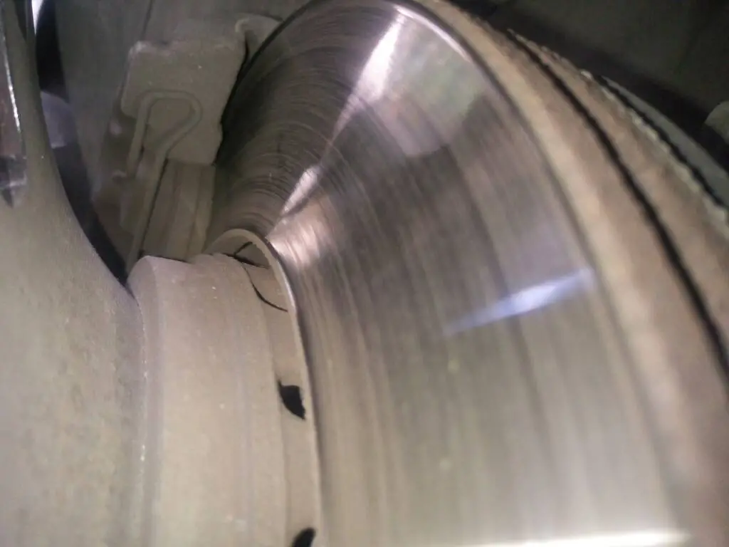

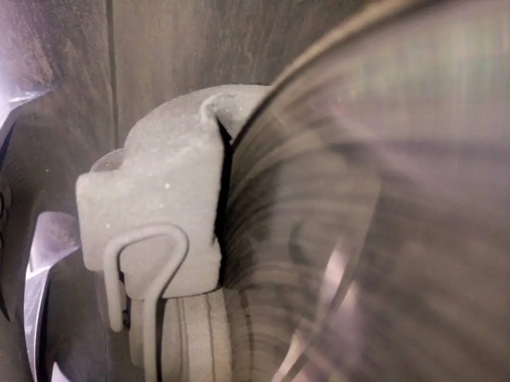

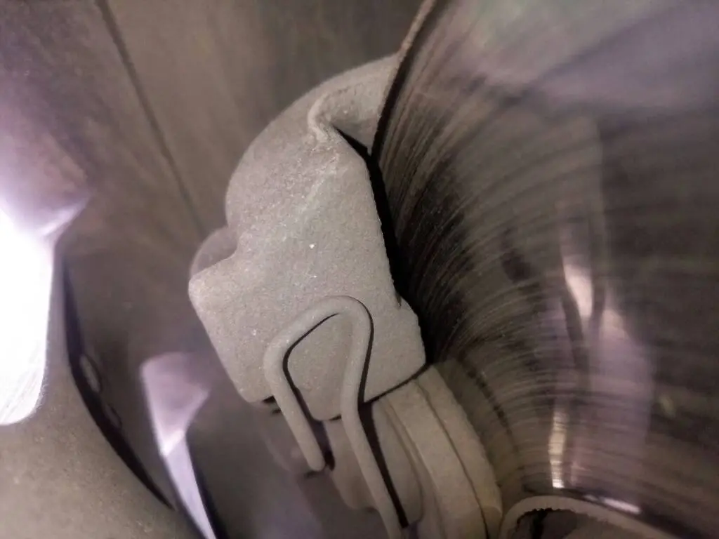

Arkadaşlar anlayanlarınız fotoğraflara bakıp durum hakkında bilgi verebilir mi acaba? Değişmesi gerejen var mıdır?

Balatalar biraz daha gider son deminde değil henüz merak etme.sıkıntı mı var?

Islık sesi var sadece. Diskleri de merak ediyorum. Bir de servislerin astronomik fiyatları malum, internetten alıp sanayide taktırayım diye düşünüyorum.

Balatalar baya iyi bence. Disk torna ister gibi ama bence balataları değiştireceğin zaman yaptır.

Fikirleriniz için teşekkürler. Şu an aracım 52000km de, 60000 bakımında toptan hallederim o halde. Görüşleriniz doğrultusunda acil bir durum görülmüyor gibi...
