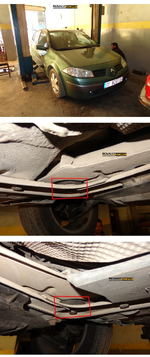

arkadaşlar herkese iyi geceler.megane 2 aracımı aldığım günden beri ön takımında bir türlü kesemedigim bir ses vardı.çukurlarda hafif tümseklerde sanki alttan aracın kasasına sanki birşeyler çarpıyordu tak tak diye.bir çok parça degişti ki onların zaten değişmesi gerekiyor(rotlar,rot başları,tabla burçları,amortisörler,z rotları,amortisör takozları vs) sesi bir türlü kesemedik.kime gitsem megane larda kronik ses gelir deyip kestirip atıyorlardı.en son çare servise gittim .servis beşik burçların bitik komple beşigin değişimi gerekiyor dedi ve 1000 tl gibi bir masraf çıkardı.bende yaptırmadim tabi doğruca babamın çok eski bir arkadaşı olan şaseci ismail ustanın yanına gittim.dedim böle böle sorun beşik burçlarıymış.aracı kaldırdı baktı evet dedi doğru teşhis.e dedim ne yapacaz dediki burçlar 60 tl sağ sol yanlız bu beşigi sökmek tabiri caizse komple ön takımı aşağı indirmek dedi.o da sana 200 ü bulur.en iyisi ben sana bir çözüm bulayım bir süre kullan hoşuna gitmezse burçları degişiriz.resimde belirttigim yerdeki vidaları söküp araya çok kalın sertt ve büyük plastik oring benzeri bir malzeme koydu.koydugu yer sanırım beşiği aracın şasesine bağlayan vida idi.yani burç boozuk olunca beşik darbeleri ememeyip kasaya vuruntu yapıyordu.bu kattıgı parça darbeleri beşiğin burç kısmında degilde kasaya bağlandıgı kısımda karşılayıp yumuşatmasını sağladı.
15 dk da iş bitti 20 tl paramı aldıhihi
sonuç:araç tabiri caizse pamuk gibi oldu önceden takır tukur gittiğim yollar şimdi çok daha sesziz yumuşak hale geldi.bence aracınızda sorununun olmasa dahi bu işlemi yaptırın çok ama çok faydalı.
