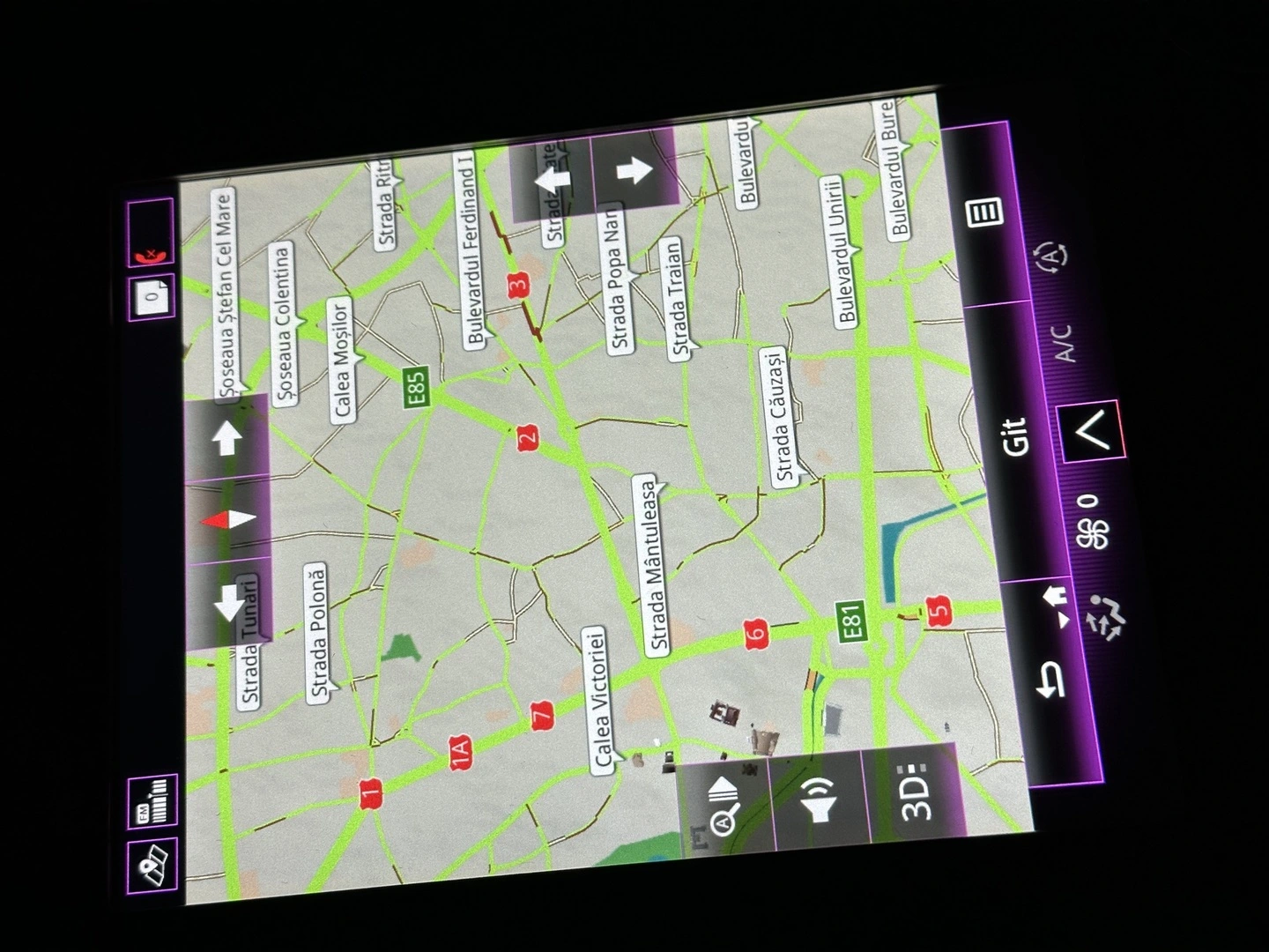

Yeni harita ve TMC dosyalarını harmanlayıp kullanan var mı, varsa paylaşabilir misiniz? Here 2022-Q2'den sonra yeni harita güncellemesi geldi mi? Developer side ile TMC aktivasyonunu yaptım Paris ve Bükreş’te trafik verilerini gösteriyor ancak Türkiye’de halen göstermiyor sanıyorum harita dosyalarından kaynaklı. Yardımcı olur musunuz? Bu arada TMC işaretinde halen yeşil çizgiler gözükmüyor aktif etmeme rağmen ancak Avrupa'da trafik verileri çalışıyor.

TMC sistemi konusunda çok araştırmalar yaptım, denemeler yaptım, Antalya da yaşıyorum, malesef Basarsoft, Tomtom haritalarında TMC verisi hiç bir şekilde alamıyorum. İstanbul ya da izmir de bu durum değişebilir ama bunun kaynağının desteğin bırakılması olduğunu düşünüyorum ve sorun tamamen harita tabanı kaynaklı şöyle ki güncel türkiye HERE haritasını sisteme yüklerseniz ve HERE ait .tmc dosyasınıda sisteme yüklerseniz trafik verilerini alabiliyorsunuz fakat basarsoft'un ya da tomtom verilerini alamıyoruz. Artık yeni .tmc dosyaları yayınlanmayacak nedeni ise trafik bilgileri internet üzerinden yayınlanıyor ve carplay vs. olması yüzünden diye biliyorum.
Ek bilgi, r link sistemine entegre edebildiğimiz tmc ler şunlar:
1.) Turkey_TrafficNav_1.0_110916.tmc dosyası, TrafficNav firmasına ait yanlış hatırlamıyorsam basarsoftta çalışması gerekiyor, iki firmanın anlaşması var fakat sistemimizde çalışmıyor. Antalya da alamıyorum verileri.
2.) Turkey_HERE_1.0_150520.tmc dosyası here haritalarıyla düzgün bir şekilde çalışmakta (antalya deneme fırsatım oldu) fakat here haritaları da güncel olmadığını düşünüyorum, Antalya da yeni yapılan son 1-2 yıllık yollar yok haritada.
3.) Turkey_BeMobile_Full_encryption_1.0_150922.tmc bu hangi haritaya ait bilgim yok :)
Bu 3 dosya türkiye'ye ait TMC dosyalarının isimleri bunlardır, tmc dosyalarını ve güncel haritaları internette biraz gezinerek bulabilirsin, fakat dediğim gibi içlerinden sadece HERE olan HERE haritalarıyla çalışmakta. İyi günler :)
