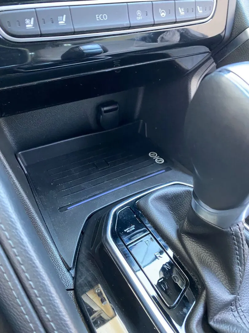

Talisman gurubundan Befe beyin videolarını izlerken verdiği bir bilgiyle yerli bir siteden temin ettiğim orjinal kablosuz şarj cihazının montajını gerçekleştirdim. Gayet makul bir fiyatla aracımızda kablosuz şarj özelliğini eklemiş oldum. Geşen kutu içersinden tüm montaj detayları çıkıyor ama Talismanla benzer olduğu için Befe beyin videolarından nasıl yapıldığını defalarca izleyip bende montajı gerçekleştirdim.

Elinize sağlık Erdal Bey.
Çok güzel olmuş. Bu orjinal aksesuar trim ile de uyumlu olduğundan, bence arabanın dizaynında eklenmiş bir parça gibi uyumlu duruyor.
Aynen , gayet uyumlu oldu bencede .

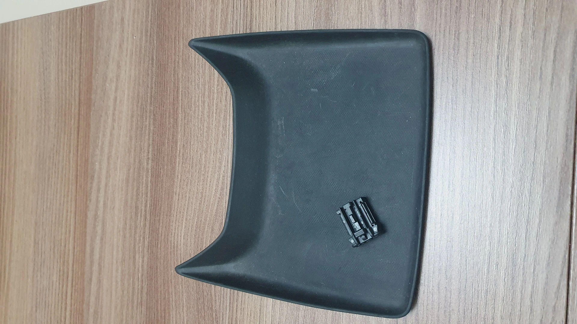

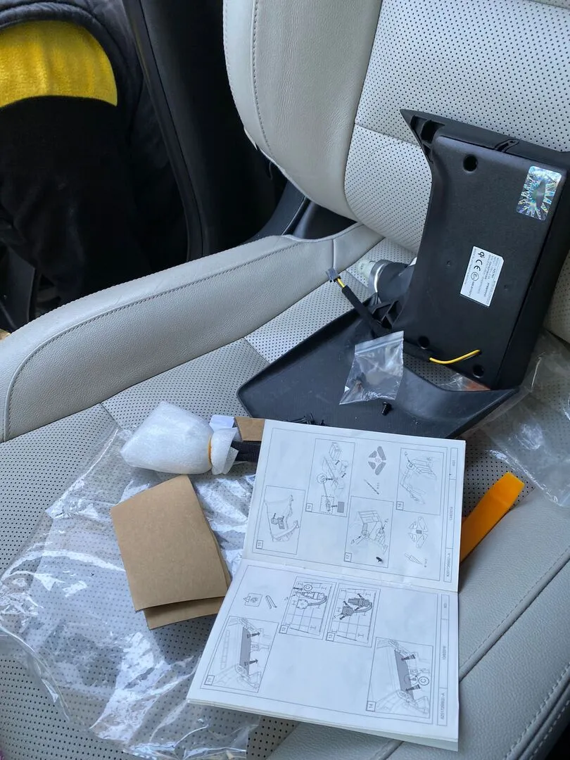

Neyse azmetik tamamladık gayet güzeloldu. Artan parçalar bunlar olacak yapacak arkadaşlar için :)
