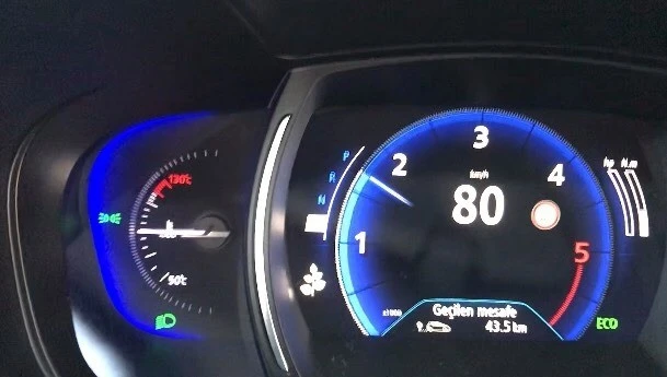

[/URL][/IMG]Daha önce internet'ten araştırdığımda İhsan diye bir arkadaş İle tanıştım tüm Türkiyeyi geziyor kendisi ve renault araçlarda gizli özellik açtığını yazmış sitesi bile var, neyse ben İzmir'e gelince buluştum kendisiyle hareket halindeyken video oynatma yorgunluk vs. açtı ancak benim asil İstediğim hız tabelası okuma özelliğini senin kameran eski kadjar da oluyor sende olmuyor dedi (tam bir komedi) oysaki bugün Balçova İnternet'ten araştırın facebookta tunç oto elektrik yazın çıkıyor arkadaş açtı. İhsan deden bu arkadaş sanırım paraya doymuş artık uğraşmak istemiyor. Bilginiz olsun İzmir ve çevresi İçin yazıyorum.

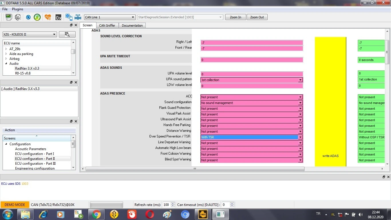

DD4ALL ile biraz araştırdıktan sonra ben kendi imkanlarımla tabela okumayı açtım. Talisman tabela okumadan daha farklı bir menüden açılıyor.Bizim Koleosun ekranı , Tabi bu işin her zaman bir riski var belirtmek isterim bende .

Elinize sağlık.Koleos'unuz da var sanırım.Yaptığınız işlemleri ve menüleri yazarsanız, herkes kendi riskini almak kaydıyla arkadaşlara faydası olur.
ErdlK
35-İzmir
23 Eki 2020
239
18
57
İyi akşamlar , evet Koleosumuz da var eşim kullanıyor. Garantisi olduğu için çok fazla kurcalamak istemiyorum aslında ama tabela okumayı kafaya takmıştım . Önce sizinde videolarınızdan gördüğüm menüleri denedim Talismanı açtım ama Koleos açılmadı. Biraz uğraşıp değişik menüler deneyince aşağıdaki adımlarla açtım. Ama belittiğiniz gibi herkes kendi riskini almalı .
Gizli özellikleri açmak araç garantiniz ve RLink'iniz için tehlikeli olabilir.
-Koleos II
-Audio
-Radnav3.xV3.3
-Configration
-Ecu Configration Part II
-ADAS Presense Over Speed Prevention/TSR adımı with TSR olmalı .
