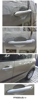

Selamlar, aracımı ağustosta aldım :) bir önceki kazada pert oldu. Aldığımda kapı kolları antalya şartlarında fotoğraftaki gibi yanmıştı.
Bauhausta 10 15 liraya fotoğraftaki spreyi aldım. alırken reyon görevlileri falan olmaz el tuttuğu için çıkar dedi. Eylül ayında yaptım. Şuana kadar herhangi bir sıkıntı olmadı, inşallahta olmaz. Boya atsa bile pis görünmesinden iyidir.
Boyamadan önce güzelce kat olmayacak şekilde zımparaladım, ben beğendim. renkte tuttu :)
Umarım yol gösterici olur.
selametle.

tam kafamdaki proje yol gösterici olduğun için teşekkürler eline sağlık süper olmuş... parlak olması açısından veya boyayı korumak amaçlı üzerine vernik gerekli mi?

benim kapı kollarındaki boyalar da gitti. Ben resimleri göremiyorum bu arada
teşekkürler :)
aslında boyayı tutması için önce plastik astar, sonra boya, en sonda vernik olması lazım ama ben çok fazla para harcayamadım :) ama beni tonu memnun etti, vernik olsa cilalı daha güzel dururdu aslında, birde önerim rüzgarsız yerde yaparsanız boyanın içindeki simler uçmasın, kapı kollarına yapışsın, ben yaparken yağmur yağdı yağcak diye hızlı yaptım birde hafif esiyordu simler uçtu.
