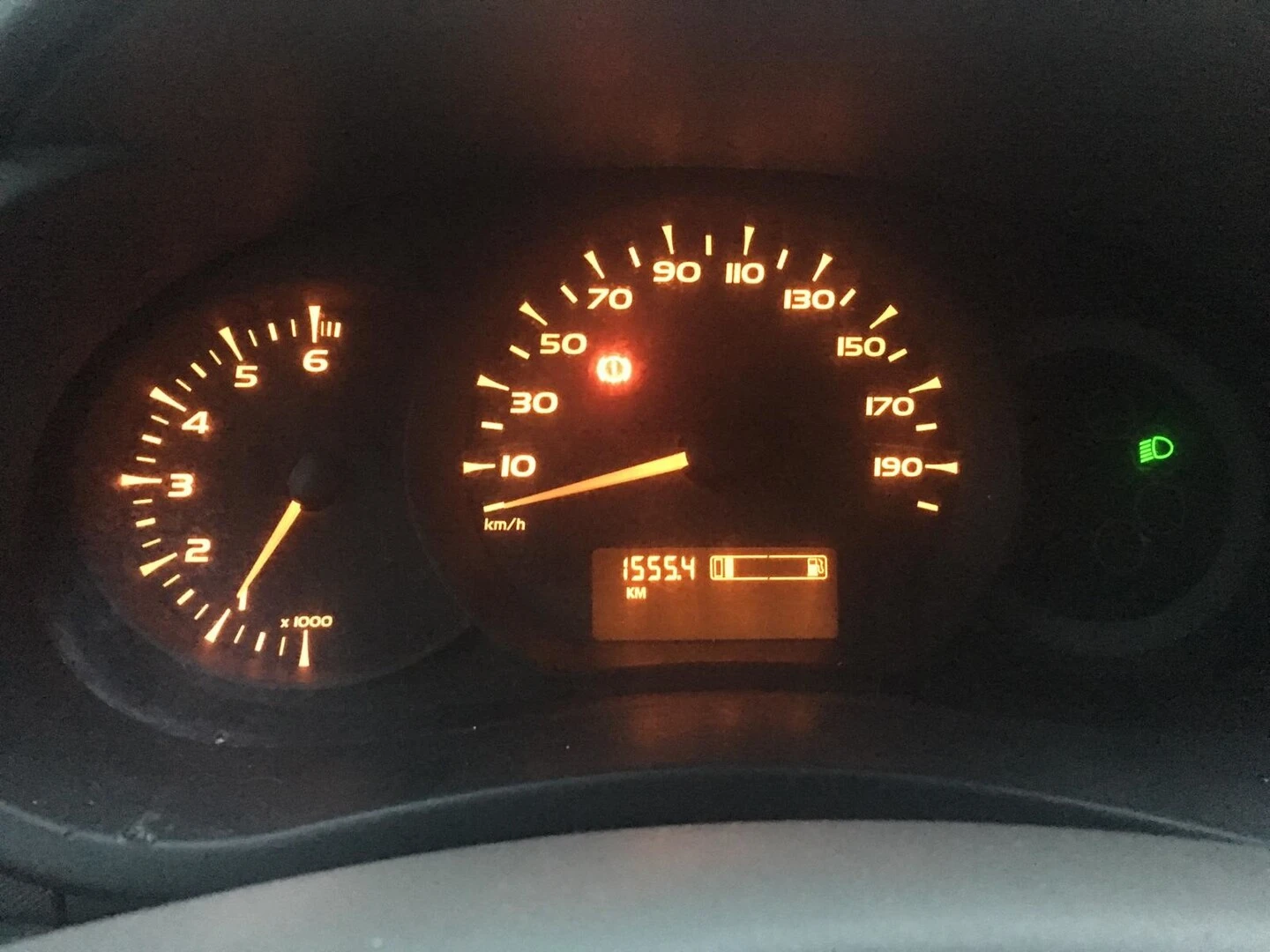

evet ışığın hiç bir şekilde yanmaması bundan demek ki. Birde göstergelerin oradaki dijital km ve benzin göstergesinde (yol bilgisayarı) sadece toplam km, sıfırlana bilen km (trip) ve bakıma kalan km çıkıyor. Yağ seviyesi, yakıt tüketim miktarı gibi bilgiler gözükmüyor acaba sizde de bu şekilde mi

göstergeler bu şekilde
Evet aynen sizinki gibi. Ama Coşkunun dediği gibi bilgisayara bağlanıp açılabilir.
Yanlız yağ seviyesini gösterir, yol bilgisayarı bilgilerini göstermez.Yağ seviyesi için ilk çalıştırdığında OIL OK yazarken silecek kolundaki düğmeye basarsan yağ seviyesini ooooo şeklinde, eksik seviyeyi oooo_ şeklinde gösterir.Yani renaultlarda yağ kontrolü için kaput açılmaz :)

işte sanırım sıkıntı orada ilk çalıştırmada yada yarım kontakta oil ok yazmıyor bende :(
