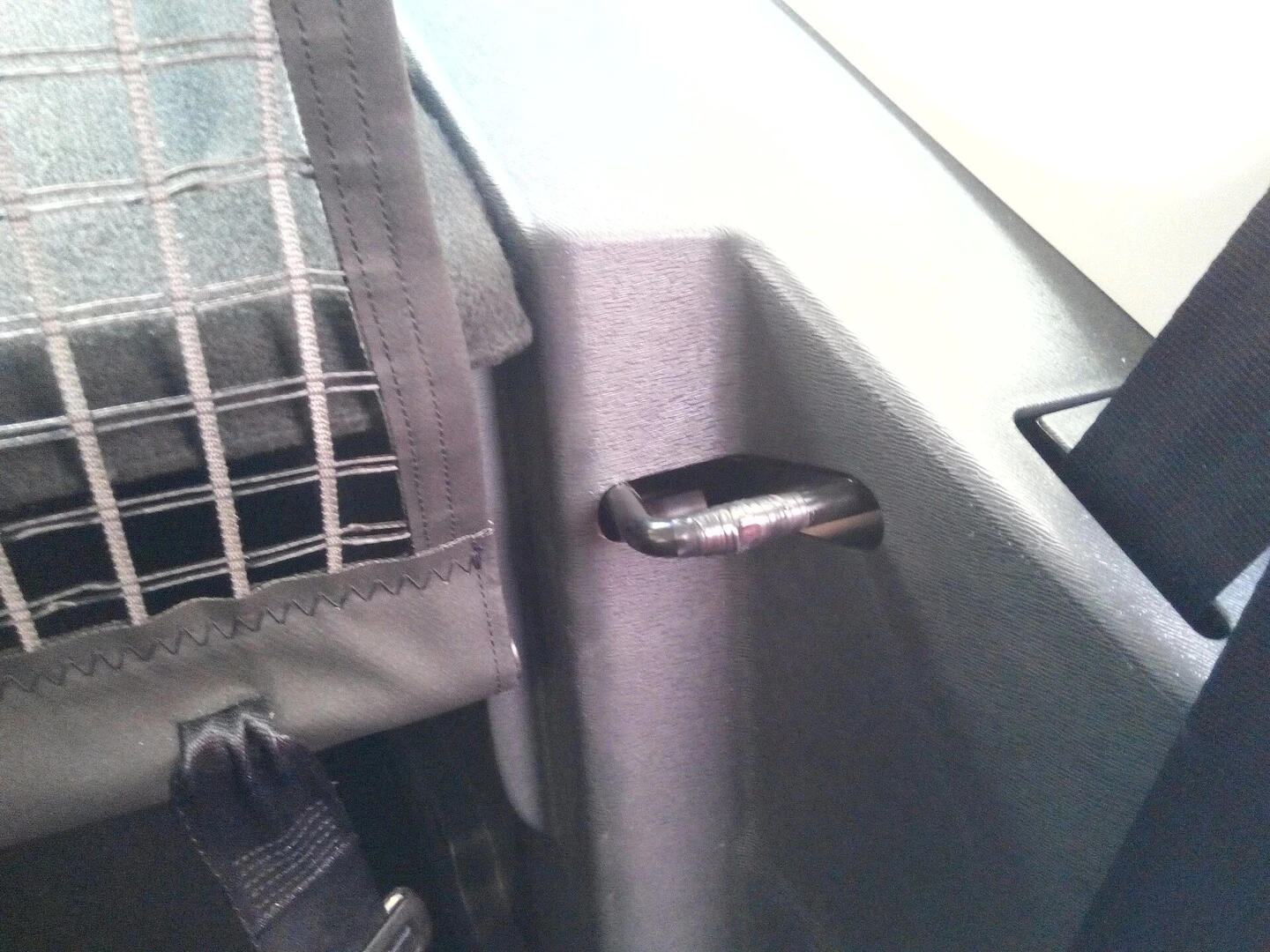

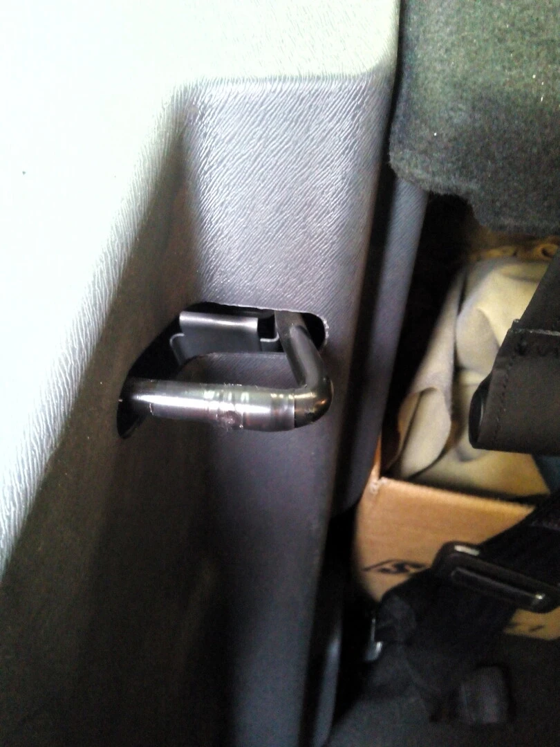

Bildiğiniz gibi her ne kadar binek kullanarak binsekte bir ticari olarak zamanla araçlarımızda trım sesi oluyor bende bunları önlemek amacıyla bazı yollara basvurdum öncelikle arkada ki uclu koltuktan başladım kancasinda ki hafif boşluktan ötürü ustunde kimse yokken ses yapıyordu başlıktan tutup hafif titretirseniz sesi duyabilirsiniz .. Bende bunu önlemek amacıyla kancasinda elektrik bandı doladim ve cuk diye oturdu ne boşluk kaldı ne başka birşey hem tam oturuyor hemde hiç ses kalmıyor sizlere de öneririm.
Bu arada yarın bir kaç yer daha belirledim oralarda da trım sesi önlemek icin çalışmalarım olacak sizinle paylaşacağım :)

Bendeki tam oturuyor ses yok ama bagaj daki krikoyu iyice sabitleyin

Kötü haberi vereyim hemen, bant fazla dayanmıyor :)
Onun yerine,kilit karşılığı pimli olanlarda yani çıkarılabilenlerde bant yerine ince çeperli hortum takılıyor. Pimsiz olanlarıda, uygun boyutlu hortumu, hortum eksenine paralel keserek direkt kapı kilit karşılığına takılıyor.
İşin üzücü tarafı ben bunu fiat linea da gördüm :)

Dogrudur abi eziliyor çünkü tabi daha güzel şeyler olabilir ince hortum örneği guzel mis kafama yatmadi değil saolasin abi :)
