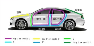

Kapı fitilleri için alternatif yöntem şu resimdeki gibi ilave fitiller kulanmak. Dışarıda kalan yan ve alttaki fitiller sonradan monte edilmiş.
Ayrıntı için ilk sonuca tıklayın:
https://www.google.com.tr/search?q=...-8&oe=utf-8&gws_rd=cr&ei=xiNEV7mHL4KGaK7plYgF
İlave fitillerin çeşitleri ve uygulama yerleri de bunlar:
İlave fitil uygulaması ayrıntıları için tıklayın

Sonradan sertleşeceğini bildiğim halde geçen pazar il merkezinde bomboş dolanırken barutçuoğlunun altındaki akvaryumcudan metresi 75 kuruşa 20m silikonlu 6mm akvaryum hortumu aldım. Kapı ve bagaj fitillerini söktüm, hiçbir sıvı kullanmadan ite ite hortumu fitilin içine yerleştirdim. Uygulama öncesi sağ arka kapıya dışarıdan bastırdığımda oynuyordu şimdi ise oynamıyor. Dirileşti, rüzgar sesinede biraz faydası oldu gibi. hımm
Kapı kapatmada veya açılmada sıkıntı yok, kapatma sesi az miktar daha iyi oldu. Bakalım ne kadar gidecek.

Fakat kaliteli araçlarda çift fitil var. Bu iş çift fitilsiz olmayacak.
