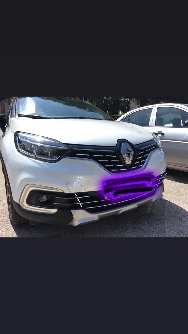

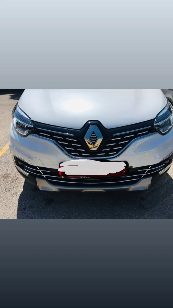

Arkadaşlar merhaba, bu gün aracımın ön panjur kısmına krom çıta uygulaması yaptım sizce nasıl olmuş

n11 den şerit olarak sipariş ettim (9mm düz ve 6mm U )kendim keserek yaptım, orjinal panjur kromunu bulamayınca böyle bir çözüm buldum..
Hayırlı olsun ve elinize sağlık.Güzel olmuş.
