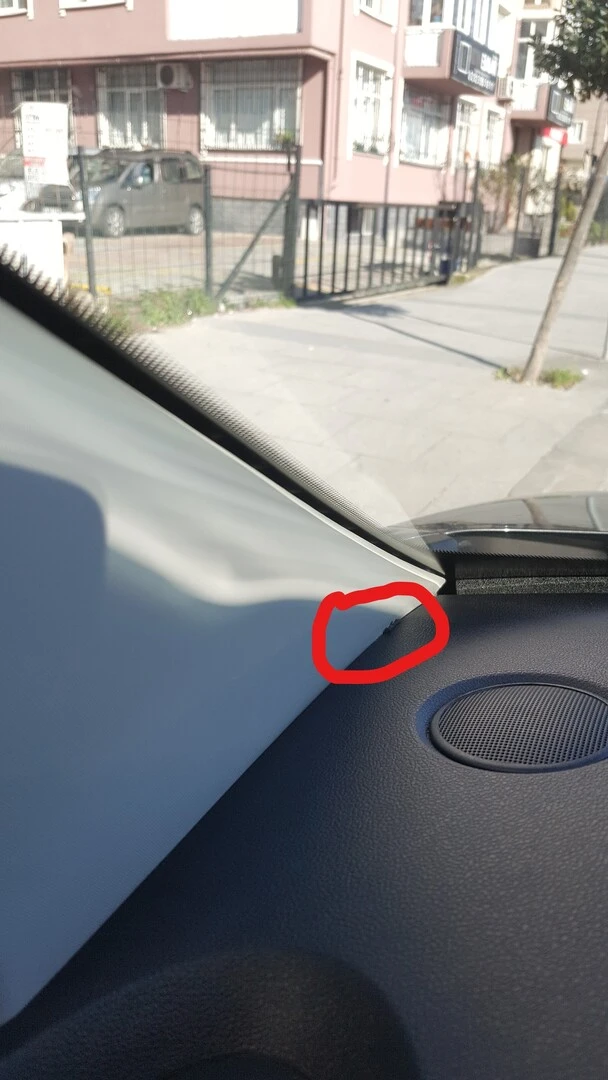

Trim sesinin tweeter ve kapaklarından geldiğini düşünmüştüm ancak kapakları söküp onları izole etmme rağmen ses devam edince fark ettim ki trim sesi A sütun kaplamalarının içinden geliyormuş , bende parça sök tak yapmaya cok sıcak bakmadıgımdan şimdilik bu şekilde 2 tarafı da sessiz hale getirdim ...
