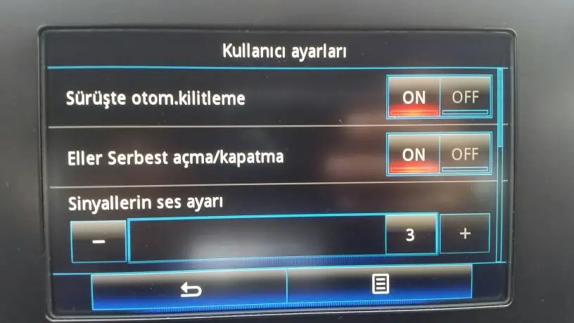

Ekrandan menü üzerinden ayarlarda arayın eller serbest seçeneği ON konumuna alın, benim araçta sürekli eller serbest bu şekilde. Captur ve clio da olduğu gibi kumanda ile kilitlesem dahi özellik kapanmıyor.

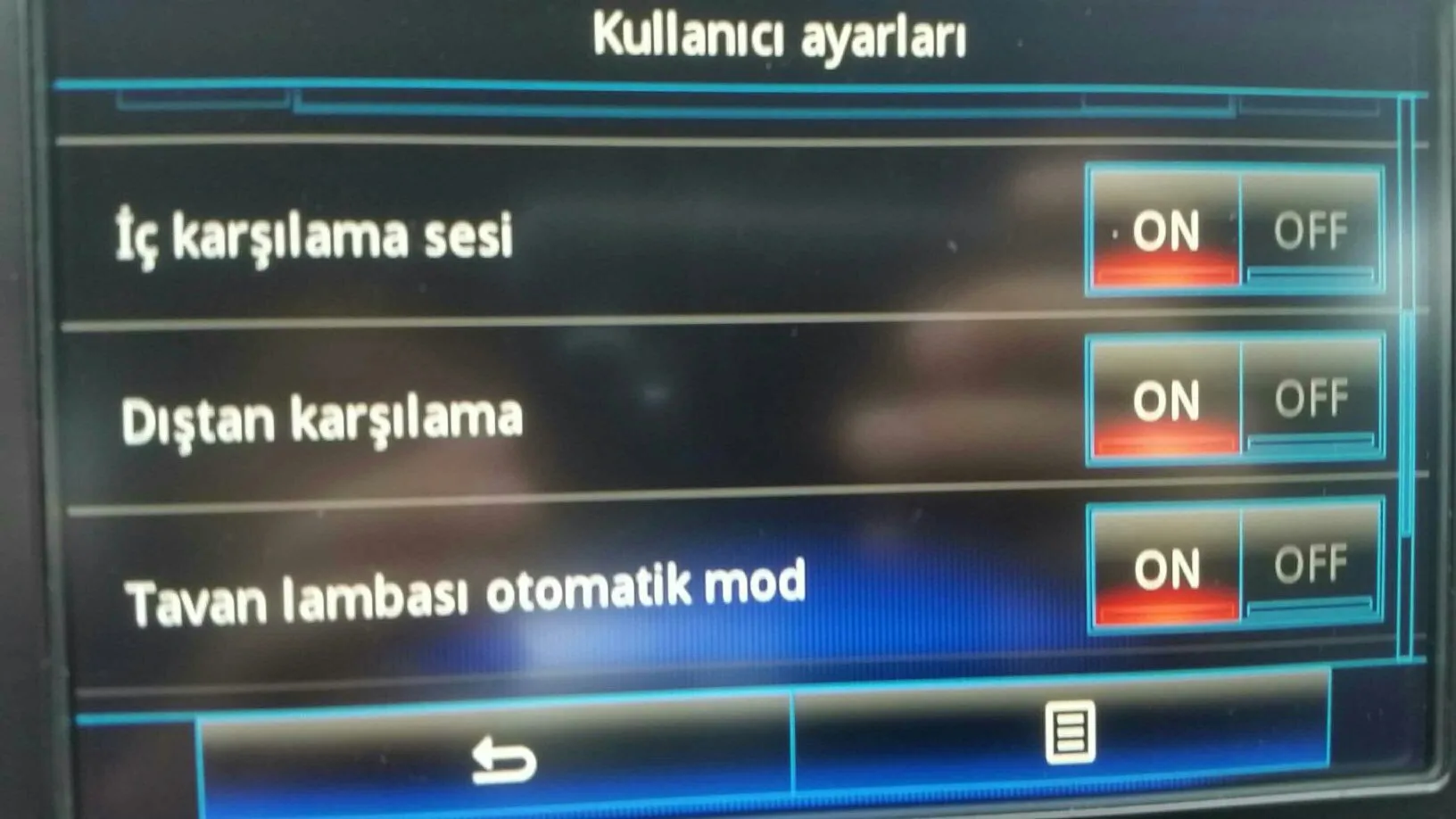

Menü - Araç - Kullanıcı ayarları nda Eller serbest açma kapatma ve dıştan karşılama Aktif olduğu halde çalışmıyor sa servise götür derim ben.
Erdoğan Saka
aynen bi servise danışın ücretsiz bir işlem yapılabilir
Arkadaşlar dediğiniz ayarlar hepsi açık, anahtarla açmadım hiç ve yedek anahtar araçtan çook uzaklarda. Aniden oldu sanırım servise götüreceğim
