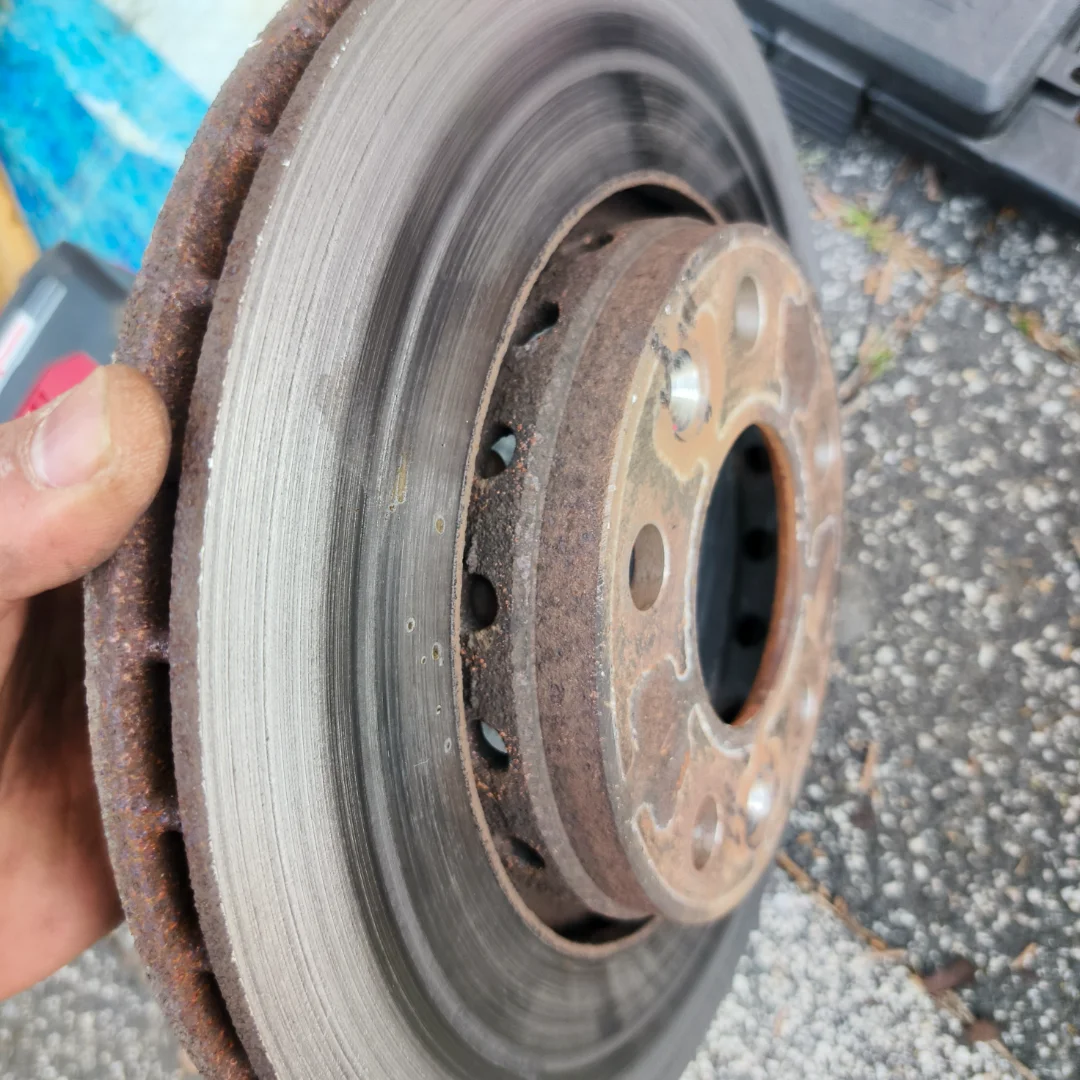

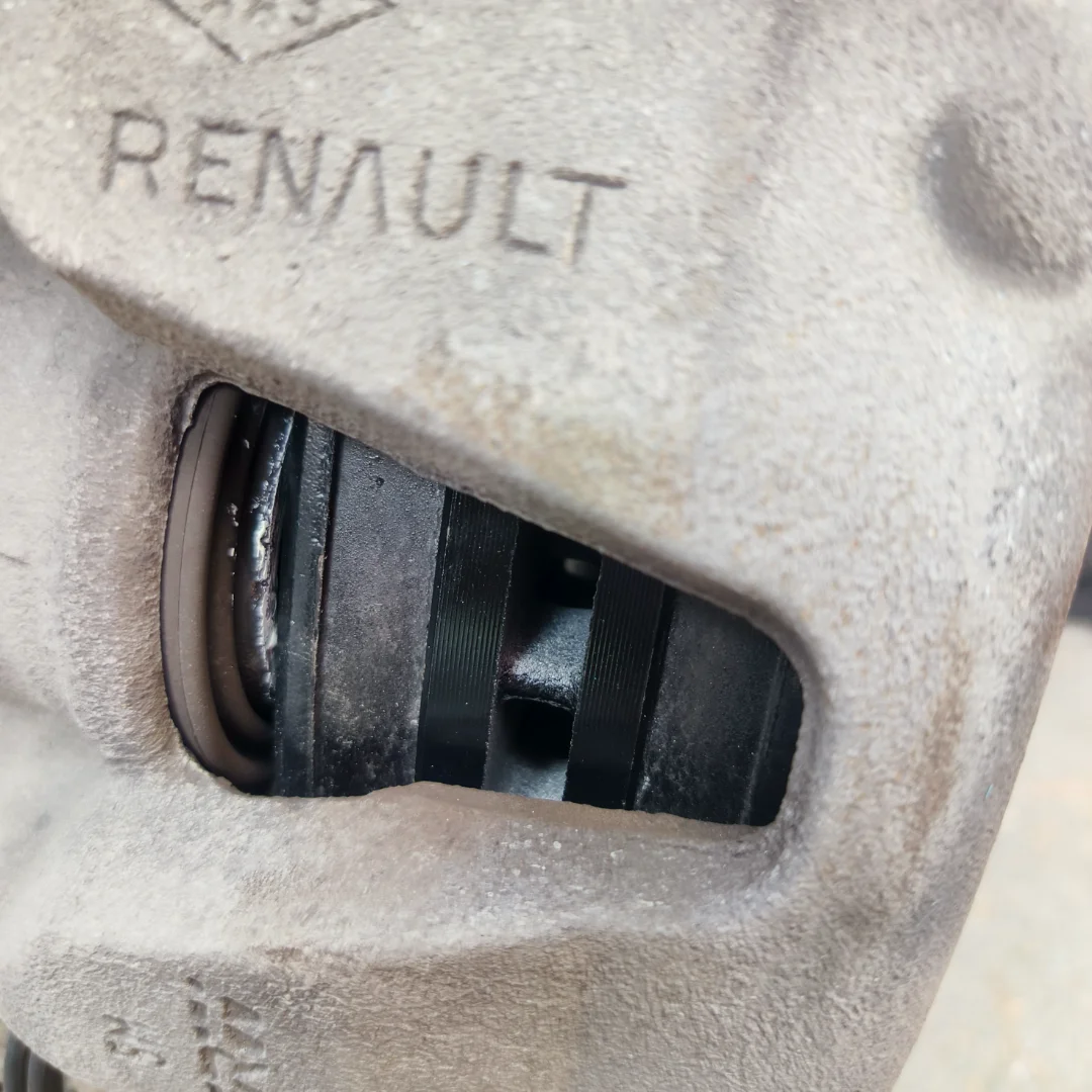

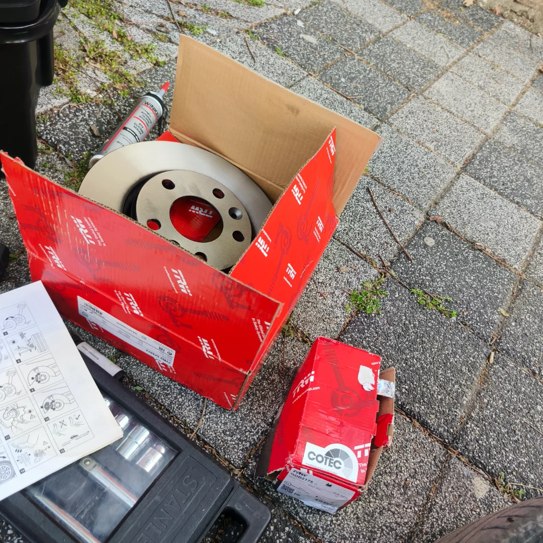

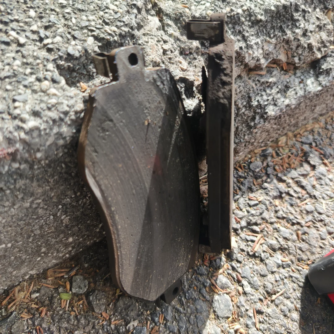

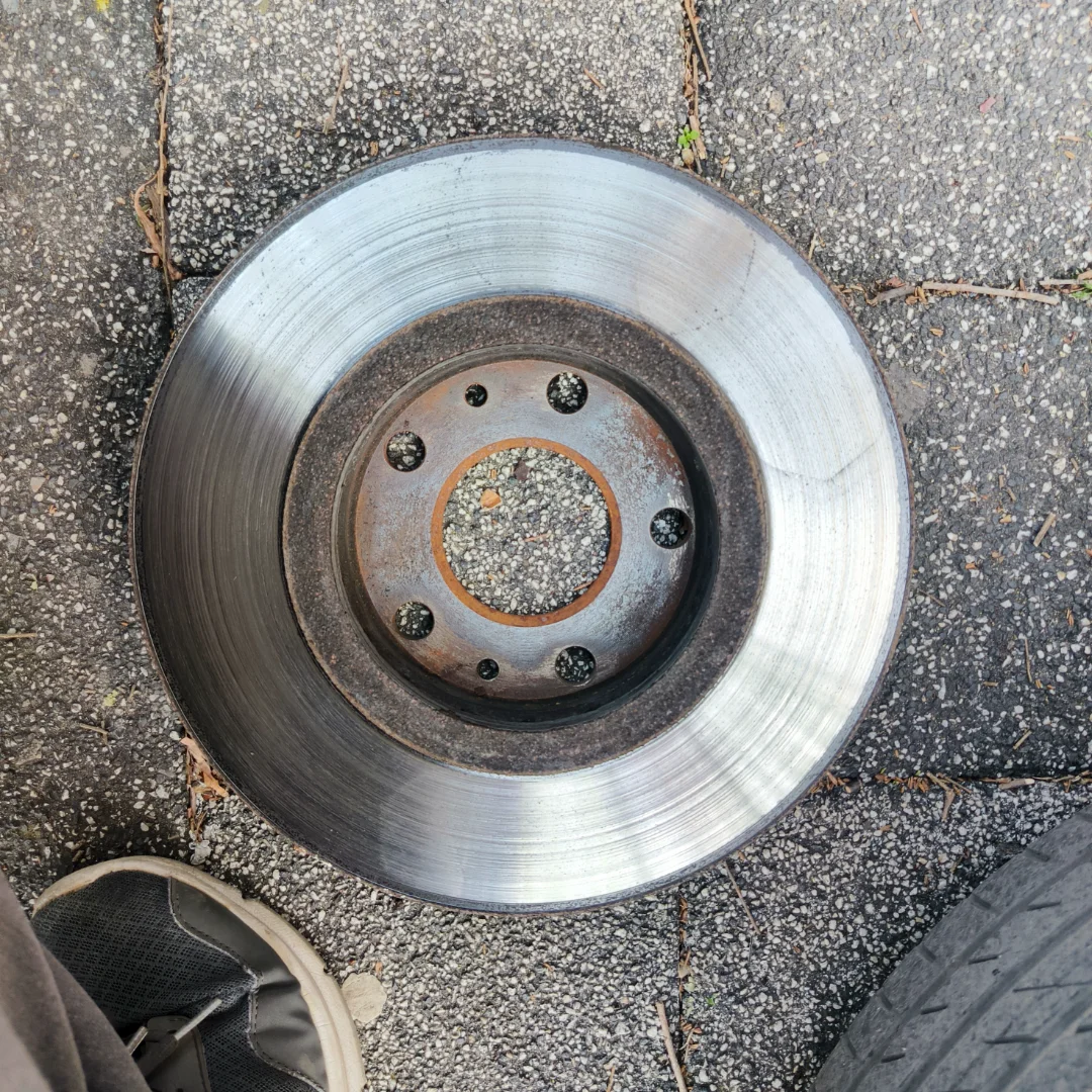

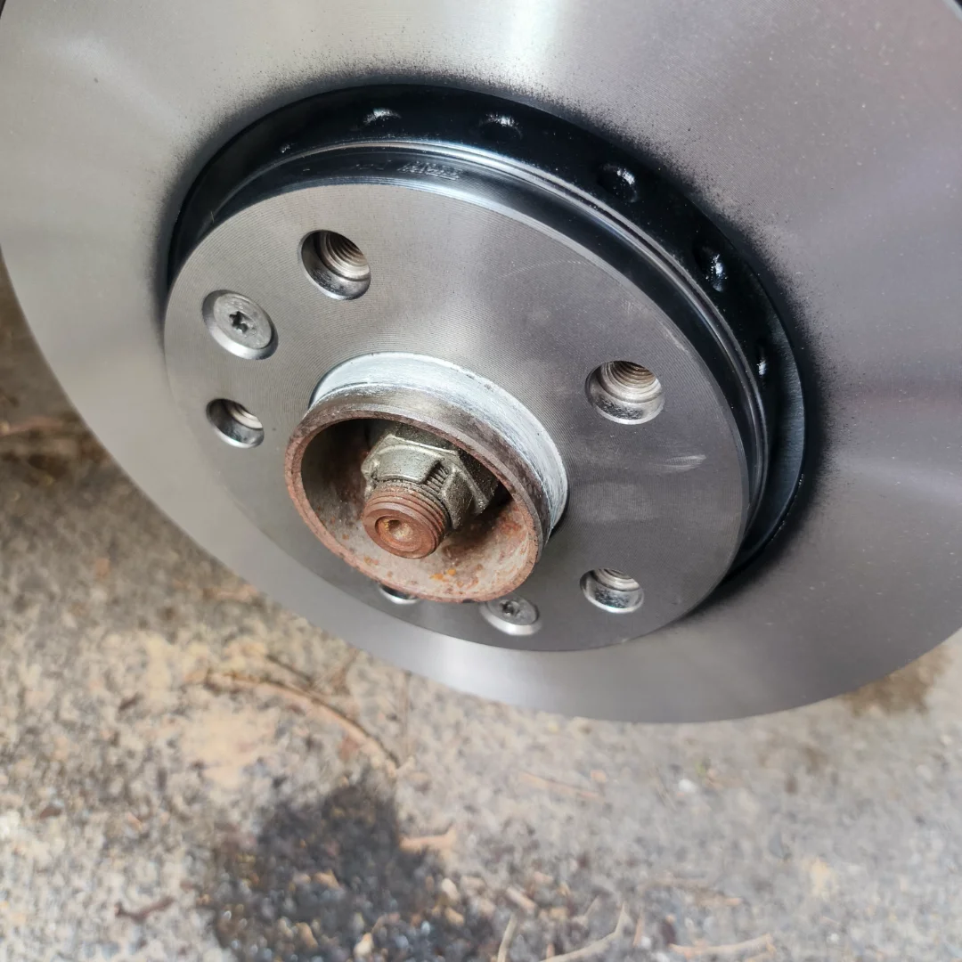

2020 megane 4 ön disk balata değişimi.
Araba akrabama ait bi el atı ver dedi bende el attım :)
Lastik bijonları aşırı sıktıkları için 230nm motorla sökemedim , bijon kolu üstünde zıplayarakda sökemedim.
Lastikçi ye gittim bütün bijonları gevşet ama sıkma dedim yanımda tork aleti götürdüm hepsini kendim sıktım. Lastikçi 20 bijon gevşetmeye 100 tl aldı.

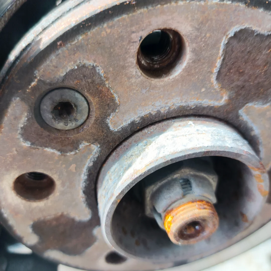

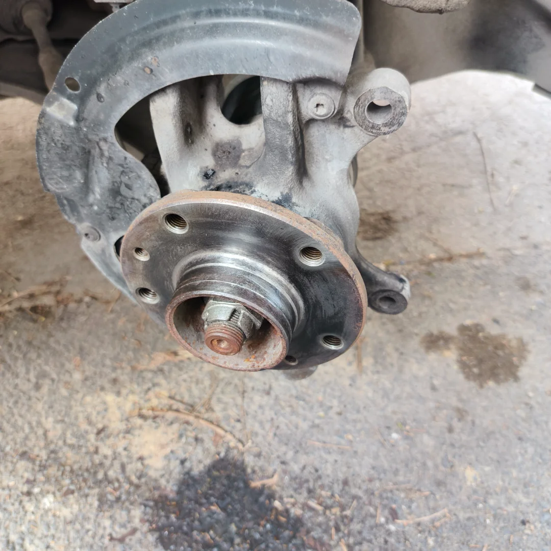

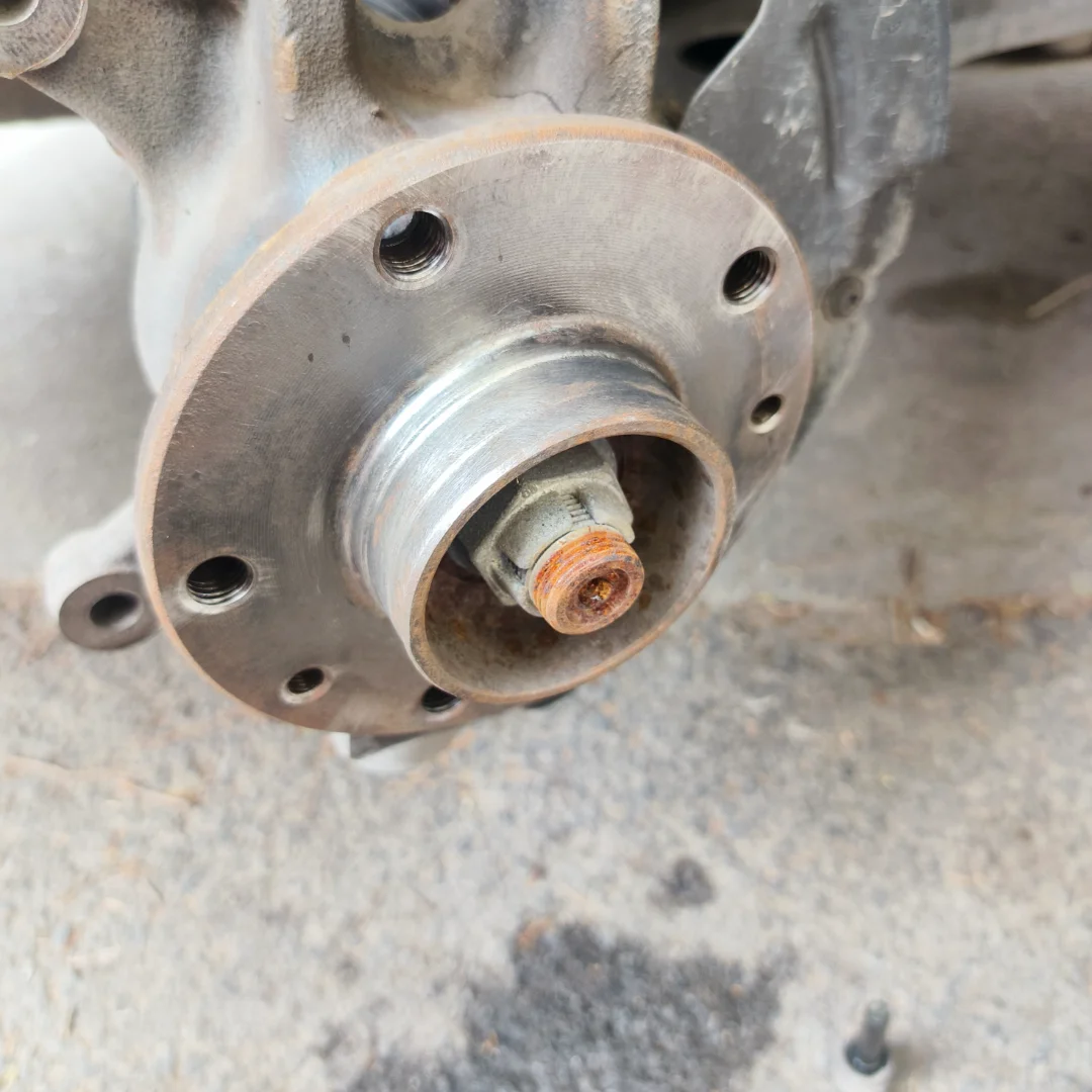

Sağ söktüm değiştirdim , sola gelince lastiği sökünce şok oldum disk vidası yalama , pazar günü sanayide açık biyer bulurum bi kaç bişey alır sökerim diye düşündüm ama açık yer olmayınca , açık frenci gördüm sol lastiği sökelim , 2 adet disk vidasını sökelim , yenisini yağlayıp azcık sıkalım dedim 400 tl aldı.
Kapıya geri gelip soluda değiştirdim.
***Megane disk balata ilk kez değiştirdim grupda bilgi paylaşımı amaçlı olarak paylaşmak istedim.
