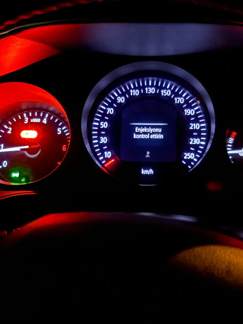

Arkadaşlar yolda giderken araç birden start stop kontrol ettirin ve enjeksiyon kontrol ettirin hatası verdi. 15 dakika öncesin de de yakıt almıştım bazı konularda yakıtla alakalo demişler ama start stopla alakasını anlauamadım ne olabilir çözümü bilen var mı

Aracımla yolda giderken sürekli enjeksiyon kontrol ettir emisyon kontrol ettir yazıyor start stop devrede devre dışı diye de gidip geliyor sorunun kaynağı nedir bilen var mı acaba ?
En güzeli bilgisayara bağlatıp hata kodu okumak farklı sebeplerden ortaya çıkabiliyor.
Enjeksiyonu kontrol ettirin turbo hortumundaki ufak bi kaçaktanda yapabiliyor.
Komple arızaları Akü'den dolayıda yapabiliyor.
Evet bazı forumlarda akü diye çok belirtilmiş ama aküm daha 6 aylık efb akü şarjıda gayet iyi sanırım başka bir neden den en iyisi bağlatıcaz gidip
En güzeli o olur abi bu şekilde tırmalar durursun malesef. Geçmiş olsun
Sağol kral
ÇÖZÜLDÜ
Arkadaşlar sorun turbo sıcaklık sensöründen kaynaklıydı 3.000 tl ödeyerek sensörü değiştirdim şuanlık sorun yok.Aynı sorunu yaşayan arkadaşlar olursa bilgisi olsun diye yazdım.
